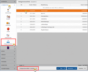

Das komplette MeinBüro-Anlagenverzeichnis mit der Liste aller einzelnen Wirtschaftsgüter finden Sie dagegen im Arbeitsbereich „Stammdaten“ – „Anlagenverzeichnis“:
AV Screen MeinBüro
Praxistipp: Der schnellste Weg zu ausführlichen Informationen zu den einzelnen Wirtschaftsgütern führt über das „Anlagenstammblatt“. Das Stammblatt öffnen Sie über die Schaltfläche „Anlagenstammblatt drucken F4“ am unteren Seitenrand:

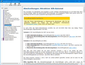

Lektüretipp: Falls das Thema Abschreibungen gänzlich neu für Sie ist, lohnt sich ein Blick auf unseren Grundlagenbeitrag „Abschreibungen buchen: Gar nicht so kompliziert“. Außerdem finden Sie in den Dialogfenstern des Anlagenverzeichnisses an mehreren Stellen weiterführende „Hinweis…“-Links: Wenn Sie daraufklicken, landen Sie direkt im Abschreibungs-Kapitel der Kontexthilfe „Erste Hilfe: Steuern und Buchführung“.
Kontexthilfe in MeinBüro
