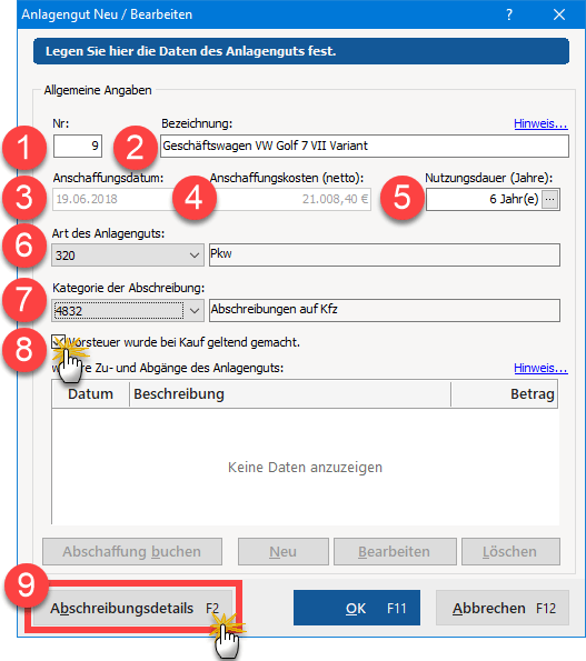

Dort hat das Programm bereits automatisch die nächste freie (1) Inventar-„Nr.“ vergeben sowie das (3) Anschaffungsdatum und die (4) Netto-Anschaffungskosten aus dem Bezahlvorgang übernommen. Sie machen an dieser Stelle daher nur noch die Angaben …
  • zur (2) Bezeichnung des neuen Wirtschaftsgutes (hier: „Geschäftswagen VW Golf 7 VII Variant“),
  • zur (5) Nutzungsdauer (in diesem Fall 6 Jahre),
  • zur (6) Art des Anlageguts (in diesem Fall „Pkw“) und
  • zur (7) Abschreibungskategorie (in diesem Fall „Abschreibungen auf Kfz“).
Falls Sie beim Einkauf Vorsteuer geltend machen, sollten Sie außerdem darauf achten, dass in der betreffenden (8) Options-Box ein Häkchen gesetzt ist.

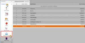

Per Mausklick auf „Schließen F12“ und dann auf „OK F11“ beenden Sie die Zuordnung des Zahlungsvorgangs zum Anlageverzeichnis. Im Arbeitsbereich „Stammdaten“ – „Anlagenverzeichnis“ finden Sie den neuen Eintrag am unteren Ende der Liste:
Neue Anlage im Anlagenverzeichnis WISO MeinBüro
