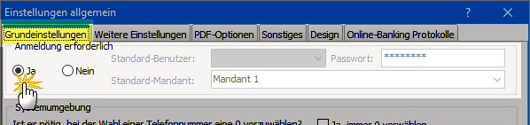

Zum Glück stellt Ihnen WISO MeinBüro eine ebenso differenzierte wie durchdachte Benutzer- und Rechteverwaltung zur Verfügung. Über den Menüpunkt „Datei“ – „Einstellungen“ können Sie im Reiter „Grundeinstellungen“ festlegen, dass bei jedem Programmstart eine „Anmeldung erforderlich“ ist:
Grundeinstellungen Mandanten WISO MeinBüro

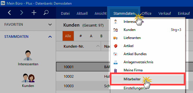

Die Zugangsdaten Ihrer Mitarbeiter (Anmeldename und Kennwort) legen Sie in der Mitarbeiterverwaltung fest. Die rufen Sie über den Menüpunkt „Stammdaten“ – „Mitarbeiter“ auf:
Mitarbeiter-Stammdaten in WISO MeinBüro

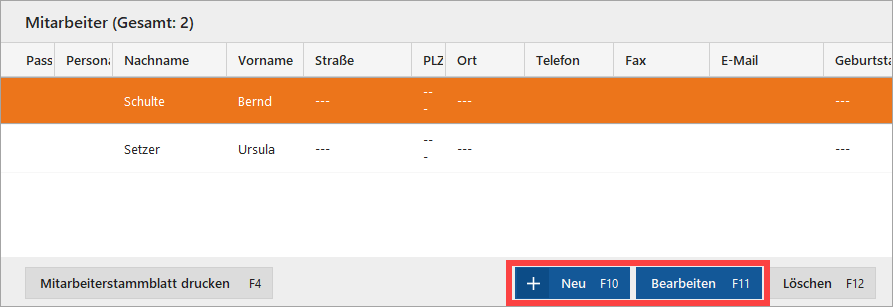

Mithilfe der Schaltfläche „Neu F10“ legen Sie dort neue Mitarbeiter-Datensätze an. Vorhandene Einträge ändern Sie über „Bearbeiten F11“:
Mitarbeiter anlegen in WISO MeinBüro

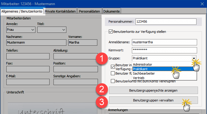

Nur Ihr „Administrator“ hat von Hause aus uneingeschränkten Zugriff auf alle Programmbereiche, Funktionen, Stammdaten, Vorgänge und Auswertungen. Auf welche Programmfunktionen andere Mitarbeiter Zugriff haben und welche Änderungen sie dort jeweils vornehmen dürfen, legen Sie auf der Haupt-Registerkarte („Allgemeines / Benutzerkonto“) des betreffenden Mitarbeiters fest.
Dort finden Sie …
  • das Auswahlmenü (1) „Gruppe“ sowie
  • die Schaltflächen (2) „Benutzergruppenrechte anzeigen“ und
  • (3) „Benutzergruppen verwalten“ (z. B. Geschäftsführung, Sachbearbeiter, Auszubildende, Praktikanten):
Benutzergruppe einem Mitarbeiter zuweisen WISO MeinBüro

Ausgangspunkt der Rechteverwaltung sind die Benutzergruppenrechte:
  • Im ersten Schritt legen Sie über die Schaltfläche „Benutzergruppen verwalten“ eine oder mehrere Benutzergruppen an (mehr dazu weiter unten).
  • Dann weisen Sie einzelne Mitarbeiter über das Auswahlmenü „Gruppe“ einer bestimmten Benutzergruppe zu.
  • Per Mausklick auf die Schaltfläche „Benutzergruppenrechte anzeigen“ greifen Sie bei Bedarf auf die bestehenden Gruppenrechte zu, um sie weiter einzuschränken oder auch zu erweitern.

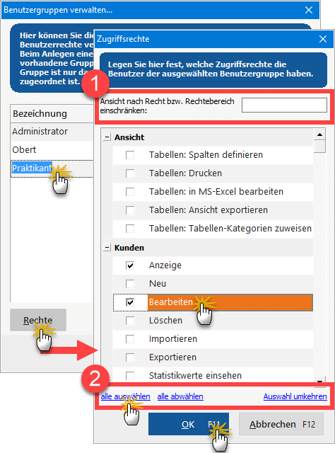

Benutzergruppen einrichten
Das Einrichten von Benutzergruppen und den dazugehörigen Zugriffsrechten ist mit WISO MeinBüro schnell erledigt. Dazu …
  • klicken Sie in den Stammdaten eines Mitarbeiters im Register „Stammdaten / Benutzerkonto“ auf die Schaltfläche „Benutzergruppen verwalten“,
  • legen per Mausklick auf „Neu“ eine Benutzergruppe an,
  • entscheiden, auf welcher bestehenden Benutzergruppe die neue Gruppe basieren soll,
  • klicken auf die Schaltfläche „Rechte“ und
  • (de)aktivieren anschließend alle gewünschten Rechte.
Benutzergruppen definieren in WISO MeinBüro
  • Über das (1) Suchfeld am oberen Rand des Fensters „Zugriffsrechte“ können Sie die lange Funktionsliste filtern und sich gezielt sensible Arbeitsbereiche anzeigen lassen (z. B. „Finanzen“ oder „Auswertungen“).
  • Über die (2) Links „alle auswählen“, „alle abwählen“ und „Auswahl umkehren“ haben Sie die Möglichkeit, die Anzahl der erforderlichen Mausklicks zu minimieren.
  • Mit „OK F11“ schließen Sie die Definition der Benutzergruppen-Rechte ab.
Nun können Sie die neue Gruppe dem zuvor ausgewählten Mitarbeiter zuordnen. Falls Sie die Gruppenrechte nachträglich ändern möchten, klicken Sie auf „Benutzergruppenrechte anzeigen“ und nehmen die gewünschten Änderungen vor.

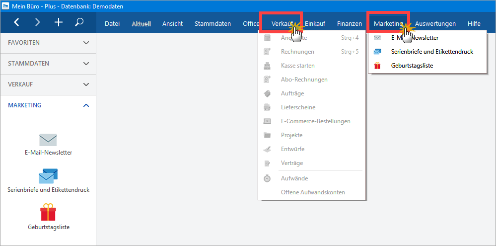

Graue Menüs und Icons

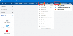

Ergebnis: Fehlende Zugriffsrechte erkennen die betreffenden Mitarbeiter an ausgegrauten Menübefehlen und Icons. Angenommen, Sie gewähren einem Praktikanten nur den Zugriff auf die drei Marketing-Funktionen und deaktivieren alle anderen Rechte, sieht die MeinBüro-Oberfläche zum Beispiel so aus:
Benutzerrechte Beispiel Marketing WISO MeinBüro

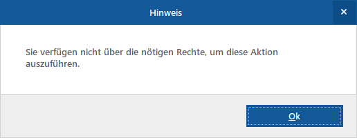

Aus technischen Gründen können einige wenige gesperrte Menübefehle (z. B. im „Datei“-Menü) nicht ausgegraut dargestellt werden. Versucht ein Mitarbeiter, auf einen für seine Benutzergruppe gesperrten Arbeitsbereich zuzugreifen, erscheint stattdessen folgender Warnhinweis:
Fehlermeldung Benutzerrechte WISO MeinBüro
So oder so: Der unbefugte Zugriff ist auf jeden Fall ausgeschlossen.

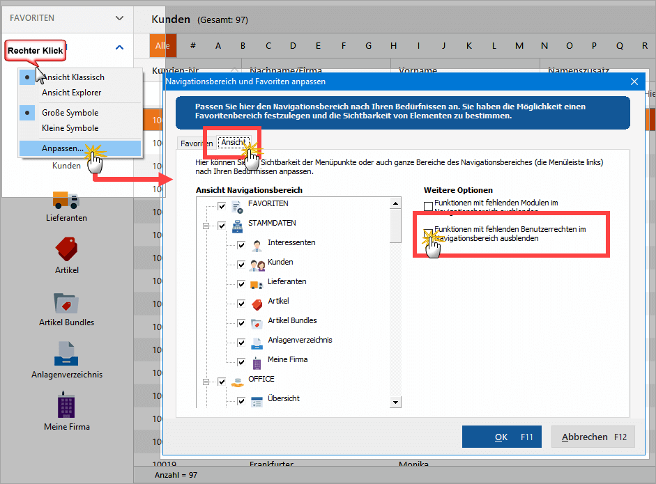

Wenn Sie von vornherein vermeiden wollen, dass Mitarbeiter bestimmte Funktionen in der MeinBüro-Navigationsleiste zu sehen bekommen (auch nicht in ausgegrauter Form), können Sie die dort angezeigten Icons an die Rechte des jeweiligen Benutzers anpassen. Dazu klicken Sie mit der rechten Maustaste in die Navigationsleiste am linken Fensterrand und dann auf „Anpassen“, wechseln zur Registerkarte „Ansicht“ und aktivieren dort die Option „Funktionen mit fehlenden Benutzerrechten im Navigationsbereich ausblenden“:
Benutzerrechte anpassen in WISO MeinBüro
Bitte beachten Sie: Komplett verschwunden sind die Funktionen damit nicht. In der Menüleiste werden sie weiterhin angezeigt – sind dort aber deaktiviert.

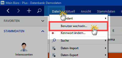

Ein letzter Hinweis zu Schluss: Haben in Ihrem Betrieb mehrere Mitarbeiter Zugriff auf einen MeinBüro-Arbeitsplatz? Dann kann es Missverständnisse geben, wer für bestimmte Vorgänge und Transaktionen verantwortlich ist. Sie sollten daher unbedingt darauf dringen, dass sich MeinBüro-Benutzer auch an gemeinsam genutzten Rechnern an- und abmelden. Falls der zuständige Mitarbeiter während des laufenden Betriebs wechselt, loggt er sich über den Menüpunkt „Datei“ – „Benutzer wechseln“ ein:
