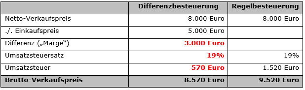

Das Prinzip der Differenzbesteuerung ist denkbar einfach: Anders als bei der Regelbesteuerung unterliegt nicht der gesamte Nettoverkaufspreis der Umsatzsteuer, sondern nur die Differenz zwischen Verkaufspreis und Einkaufspreis:
In unserem Beispiel kann der Wiederverkäufer die differenzbesteuerte Ware also unterm Strich um 950 Euro (!) günstiger verkaufen als ein Wettbewerber, der die Umsatzsteuer auf dem üblichen Weg berechnet. Mit anderen Worten: Ohne einen Cent Gewinneinbuße kann er einen 10-prozentigen Preisnachlass anbieten – oder seinen Gewinn entsprechend steigern.

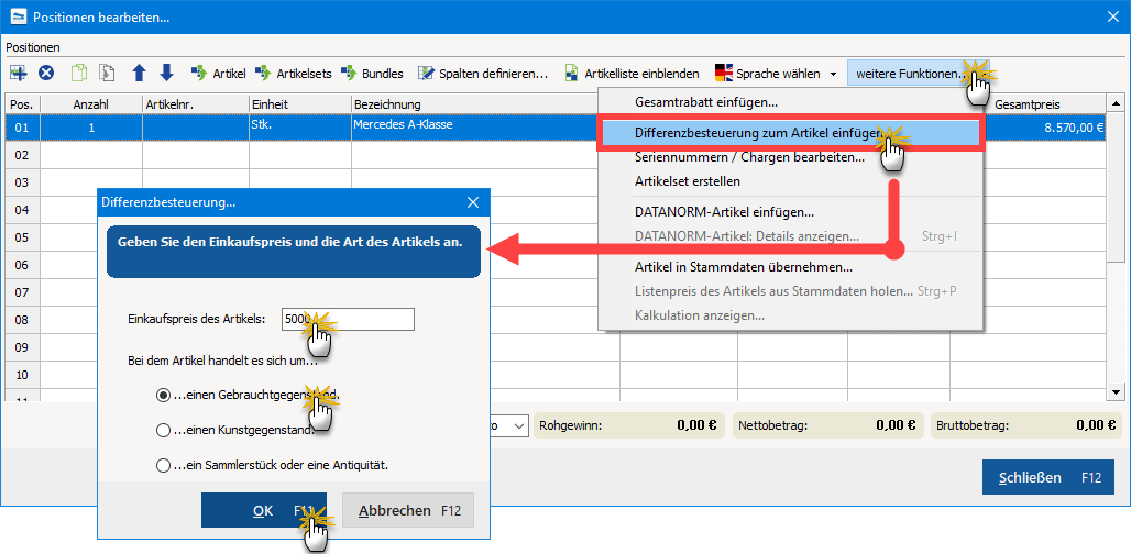

Mit MeinBüro nutzen Sie die Differenzbesteuerung bei Ihren Angeboten und Rechnungen ganz bequem auf Positionsebene: Auf diese Weise sind Rechnungen möglich, bei denen einzelne Positionen dem Regelsteuersatz unterliegen und andere der Differenzbesteuerung. Beispiel: Sie verkaufen einen Gebrauchtwagen mit einem Satz fabrikneuer Winterreifen. Dazu …
  • machen Sie im Dialogfenster „Positionen bearbeiten“ zunächst die Angaben zum Fahrzeug (z. B. „Mercedes A-Klasse“),
  • tragen den Endverkaufspreis ein (in unserem Beispiel „8.570 Euro“),

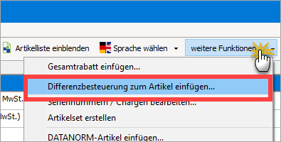

  • klicken auf die Schaltfläche „weitere Funktionen“ und dort wiederum auf „Differenzbesteuerung zum Artikel einfügen“,
  • geben im separaten Dialogfenster „Differenzbesteuerung“ den „Einkaufspreis des Artikels“ ein (hier „5.000 Euro“),
  • wählen die Art des Artikels aus („… einen Gebrauchtgegenstand“) und
  • klicken auf „OK – F11“:

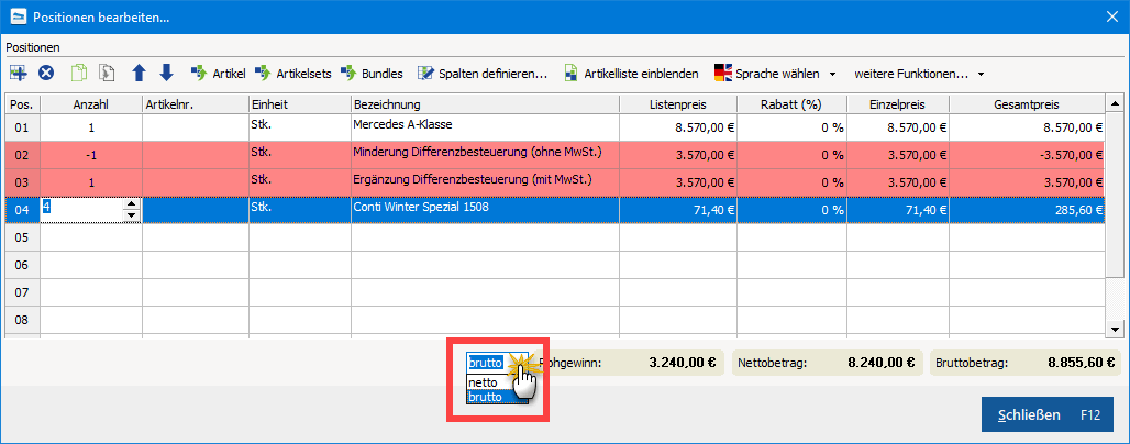

Das Programm legt daraufhin automatisch zwei zusätzliche Positionen an (in der folgenden Abbildung rot markiert): Auf diese Weise wird die Differenzbesteuerung positionsgenau dokumentiert und der Steuerbetrag richtig berechnet. Darunter tragen Sie die vier neuen Winterreifen als ganz normale Artikel ein – also inklusive Umsatzsteuer. Der MeinBüro-Eingabedialog sieht dann zum Beispiel so aus:
Bitte beachten Sie: Bei Rechnungen, die der Differenzbesteuerung unterliegen, werden auf Positionsebene normalerweise Bruttobeträge angezeigt. Sie können die Anzeige bei Bedarf am unteren Rand des Dialogfensters von „netto“ auf „brutto“ umstellen.

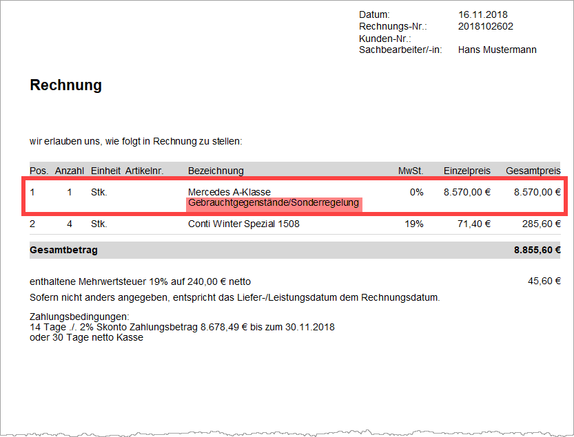

 Ihre Kunden bekommen die rot markierten Hintergrund-Positionen übrigens nicht zu sehen: Auf Angeboten und Ausgangsrechnungen werden die Zusatzinformationen zur Differenzbesteuerung ausgeblendet! Die Druckansicht der Rechnung sieht zum Beispiel so aus:
Im Ergebnis haben Sie mit gerade einmal vier bis fünf zusätzlichen Mausklicks eine finanzamtskonforme Rechnung erstellt. Noch dazu eine, in der sowohl differenzbesteuerte als auch regelbesteuerte Waren enthalten sind: Einfach, oder?“
