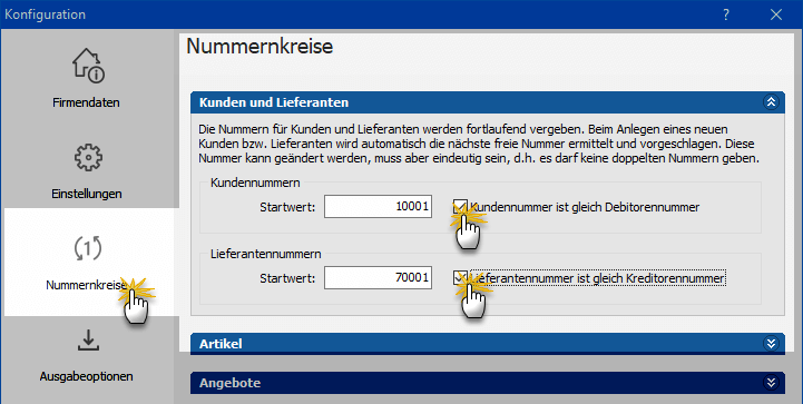

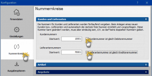

  • Sie aktivieren unter „Stammdaten > Meine Firma“ im Abschnitt „Nummernkreise“ unter „Kunden und Lieferanten“ die Option „Kundennummer ist gleich Debitorennummer“ bzw. „Lieferantennummer ist gleich Kreditorennummer“:
Debitoren- und Kreditorennummern
Bitte beachten Sie: Die pauschale Gleichsetzung von Kunden-/Lieferantenummern mit Personennummern setzt voraus, dass Sie die in MeinBüro voreingestellten 5-stelligen Kundennummern (10001 aufwärts) und ebenfalls 5-stelligen Lieferantennummern (70001 aufwärts) verwenden.

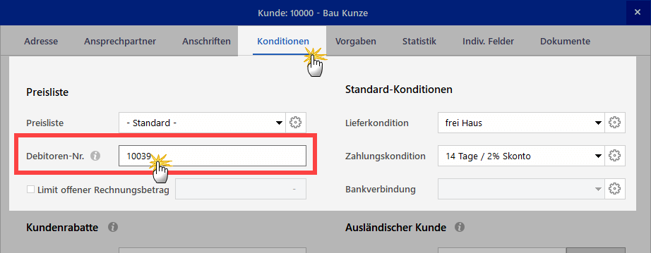

    • Debitoren-Nummern tragen Sie im Register „Konditionen“ des Kundenstamms ein:
Debitoren Nummer WISO MeinBüro

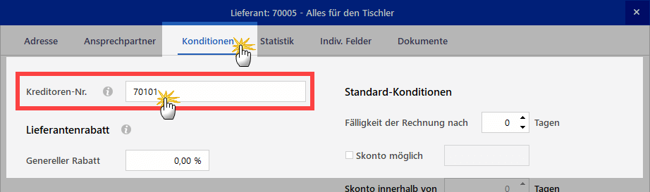

    • Kreditoren-Nummern tragen Sie im Register „Konditionen“ des Lieferantenstamms ein
Kreditoren Nummer WISO MeinBüro

  • Anschließend tragen Sie im Bereich „Stammdaten > Meine Firma“ im Abschnitt „Nummernkreise“ unter „Kunden und Lieferanten“ die Startnummer des neuen Nummernkreises ein und aktivieren dort die Option „Kundennummer ist gleich Debitorennummer“ und „Lieferantennummer ist gleich Kreditorennummer“.

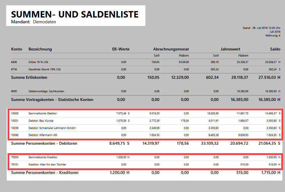

Ihre Kundenforderungen und Lieferantenverbindlichkeiten finden Sie bei den „Personenkonten“ am Ende der „Summen- und Saldenlisten“ (SuSa) wieder. Die SuSa rufen Sie im Arbeitsbereich „Finanzen“ über die „Rechnungs- und Buchhaltungslisten“ auf:
  •  Kunden und Lieferanten, denen Sie keine Debitoren- oder Kreditoren-Nummer zugeordnet haben, werden am Ende der Summen- und Saldenliste auf dem „Sammelkonto Debitor“ (10000) bzw. dem „Sammelkonto Kreditor“ (70000) zusammengefasst.
  • Kunden und Lieferanten, denen Sie eine Debitoren- oder Kreditoren-Nummer zugeordnet haben, werden am Ende der Summen- und Saldenliste separat aufgeführt.
Susa Personenkonten WISO MeinBüro

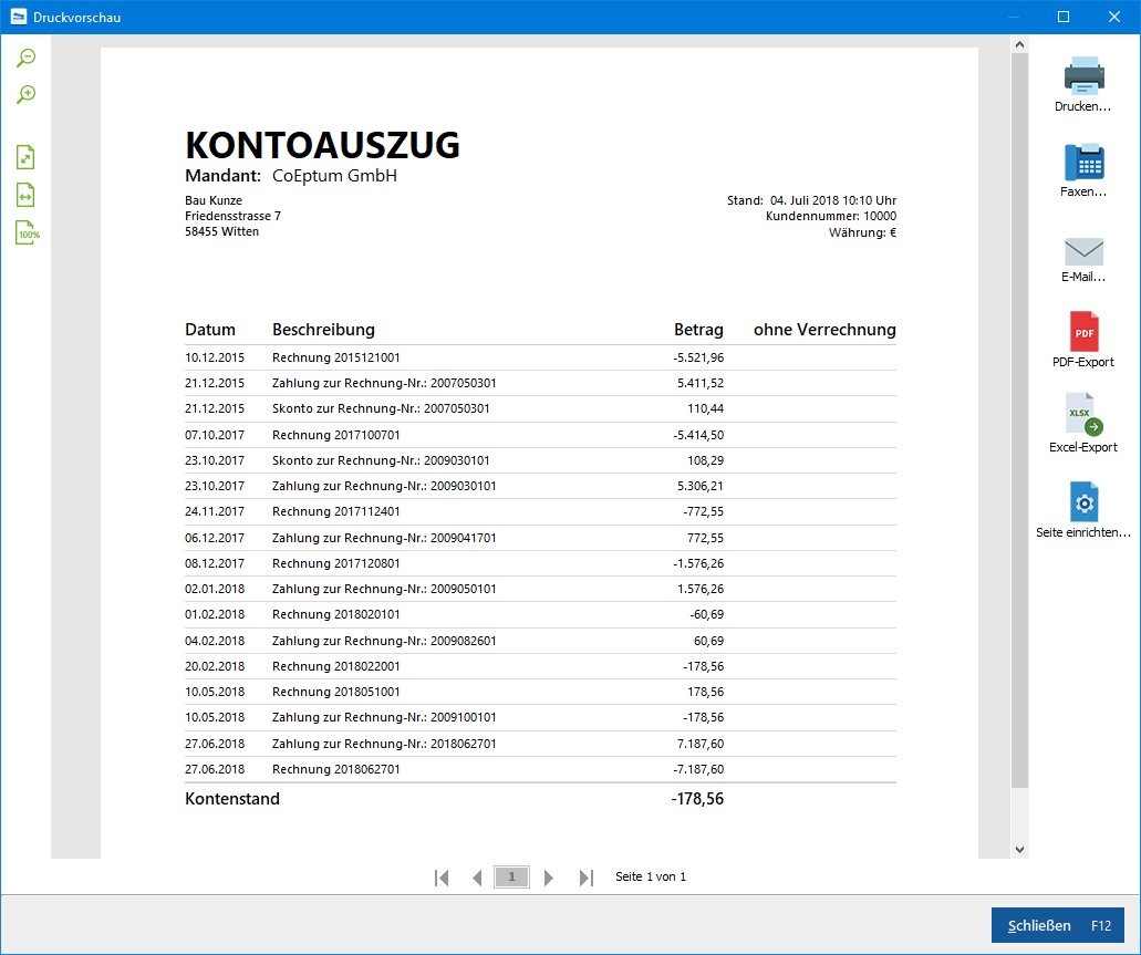

Praxistipp: Auch ohne separate Debitorennummern können Sie sich ganz einfach einen Überblick über Ausgangsrechnungen und bereits eingegangene Zahlungen einzelner Kunden verschaffen. Dafür gibt es den Kunden-„Kontoauszug“:
Kunden Kontoauszug WISO MeinBüro
Wie von anderen MeinBüro-Auswertungen gewohnt, lassen sich die Kunden-Kontoauszüge nicht nur drucken, sondern auch im PDF- oder Excel-Format exportieren oder gleich per E-Mail verschicken.

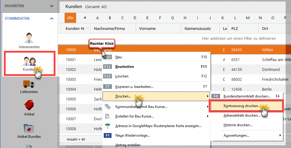

Bei Bedarf rufen Sie die Übersicht direkt aus der Kundenliste heraus auf: Ein Rechtsklick auf den betreffenden Kunden und dann auf „Drucken“ – „Kontoauszug drucken…“ genügt:
