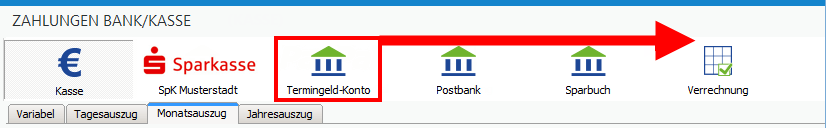

Wussten Sie, dass sich die Reihenfolge der Konten-Symbole unter „Zahlungen Bank/Kasse“ an die eigene Arbeitsweise anpassen lässt? Angenommen, ein aktuell ungenutztes Festgeldkonto erscheint dort in der Symbolleiste an allzu prominenter Stelle:
Kontenreihenfolge WISO MeinBüro

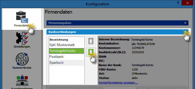

Dann können Sie es neuerdings über den Einstellungen-Dialog „Stammdaten“ – „Meine Firma“ – „Firmendaten“ – „Bankverbindungen“ weiter nach hinten befördern:
Kontenreihenfolge Konfiguration
Je weiter unten ein Konto in diesem Konfigurations-Dialog erscheint, desto weiter rechts befindet es sich in der Symbolleiste des Arbeitsbereichs „Zahlungen Bank/Kasse“.
