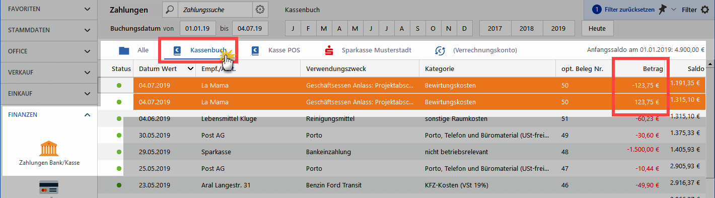

Für Ihre Bargeld-Geschäfte gibt es im Arbeitsbereich „Finanzen“- „Zahlungen Bank / Kasse“ das „Kassenbuch“:
Einnahmen und Ausgaben anlegen

Weitere Folge der GoBD-Konformität: Kasseneinnahmen und -ausgaben sollen täglich festgehalten und festgeschrieben werden. Anschließend dürfen Bargeld-Zahlungen nicht mehr geändert oder gelöscht werden. Jede Änderung ist dann in Form einer Stornobuchung zu dokumentieren.
In MeinBüro lassen sich einzelne Kassenbuchungen noch bis zum Abschluss des Kassenbuchs ändern und löschen. Um Beanstandungen gelöschter oder nachträglich geänderter Kassenbuchungen anlässlich einer Betriebsprüfung zu vermeiden, empfiehlt es sich, das Kassenbuch am Ende jedes Tages abzuschließen. Sie finden die Abschluss-Funktion im Arbeitsbereich „Finanzen“ – „Zahlungen Bank / Kasse“ unter „Weitere Funktionen F3“ – „Kassenabschluss„:

Tipp: Falls Änderungen an Buchungen in bereits abgeschlossenen Kassenbuch-Zeiträumen erforderlich sind, nutzen Sie die Storno-Funktion. Wenn Sie am unteren rechten Rand des Kassenbuchs auf die Schaltfläche „Weitere Funktionen“ und dann auf „Stornieren“ klicken, öffnet sich eine Sicherheitsabfrage:
Umsatz stornieren
Sofern Sie diese Frage mit „Ja“ beantworten, legt das Programm automatisch eine Kassenbuchung mit umgekehrtem Vorzeichen an:
