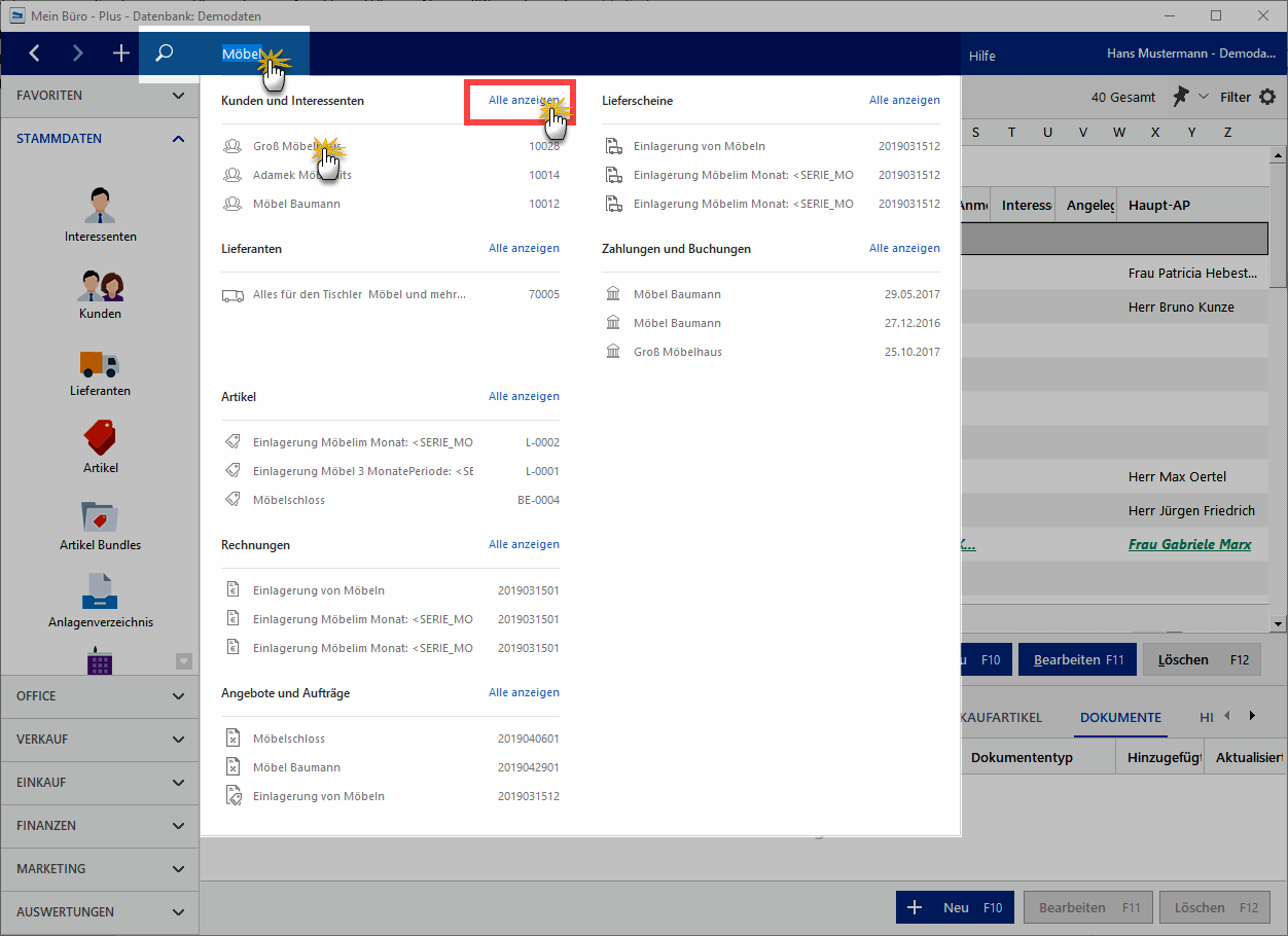

Allgegenwärtige Volltext-Suchmaschine
In der Funktionsleiste am linken oberen Rand des Programmfensters öffnen Sie per Mausklick auf das Lupensymbol die geniale Volltext-Suchmaschine:
Ansicht: Suchen in Tabellen
Mit deren Hilfe durchforsten Sie im Handumdrehen Ihre gesamten Datenbestände. Die vorherige Auswahl von Datenquellen oder Feldern können Sie sich sparen. Sie brauchen noch nicht einmal auf „Enter“ oder „Return“ zu drücken: Sobald Sie die ersten Buchstaben oder Ziffern eintippen, liefert MeinBüro unverzüglich Ergebnisse. Einfach finden, statt lange suchen: Probieren Sie das Echtzeit-Feeling einfach mal aus! Ganz gleich, ob Sie …
  • Informationen über Artikel, Kunden, Interessenten oder Lieferanten,
  • Details aus Angeboten, Aufträgen und Rechnungen,
  • bestimmte Texte aus Vorgangspositionen oder auch
  • Zahlungsvorgänge
… benötigen: Mit der MeinBüro-Findmaschine greifen Sie blitzschnell und direkt auf die jeweils benötigten Daten zu. Mehr noch: Die Fundstellen werden gleich während des Suchvorgangs übersichtlich nach Art der Ergebnisse in folgenden Kategorien zusammengefasst:
  • Kunden und Interessenten,
  • Artikel,
  • Rechnung,
  • Angebot und Auftrag sowie
  • Zahlungen / Buchungen
Oft taucht das gesuchte Element bereits in der eingeblendeten Turbo-Ergebnisliste auf:
Turbo Ergebnisliste
  • Falls der gesuchte Eintrag bereits in der Übersicht erscheint, rufen Sie per Mausklick direkt die dazugehörigen Details auf.
  • Mit einem, Mausklick auf „Anzeigen“ bzw. „Alle anzeigen“ können Sie aber auch die komplette Ergebnisseite aufrufen:
Komplette Ergebnisseite
Von der Ergebnisseite aus rufen Sie die gewünschte Information per Doppelklick auf die Fundstelle auf. Über die Reiter am oberen Seitenrand können Sie zwischen den verschiedenen Fundstellen-Kategorien hin- und her wechseln.

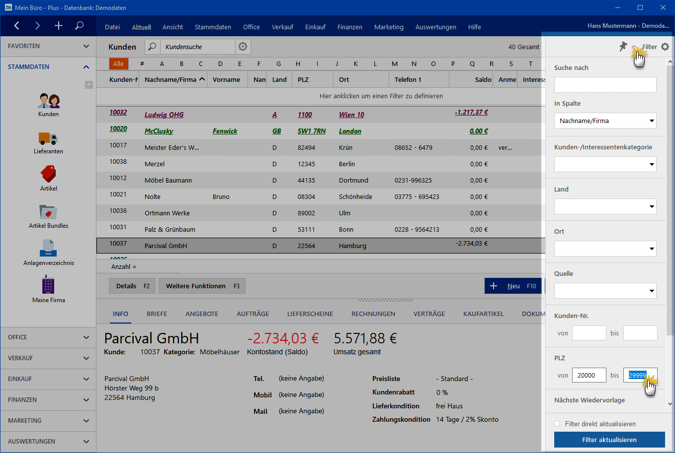

Filigrane Filter-Vielfalt
Die flexiblen Filterfunktionen von MeinBüro sind die perfekte Ergänzung zur gezielten Volltextsuche. Das Programm stellt Ihnen gleich fünf verschiedene Filterverfahren zur Verfügung:
  • intelligente Schnellfilter (am rechten Rand der Mein-Büro-Tabellen),
  • flotte Filter-Buttons (oberhalb der Tabellenansichten),
  • Dropdown-Filter der Spaltenüberschriften,,
  • Flexible Filterzeile (unter den Spaltenköpfen der Tabellen) sowie
  • manuell erzeugte, benutzerdefinierte Kombinationsfilter.
Intelligente Schnellfilter

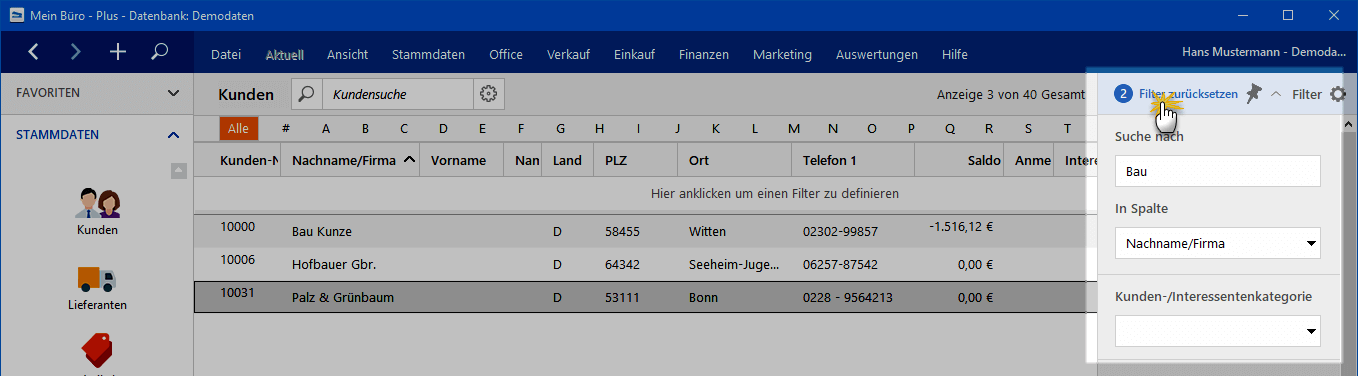

Im Filterbereich am rechten Rand der Mein-Büro-Tabellen greifen Sie ganz bequem auf benötigte Datensätze zu. Dropdown-Auswahllisten erleichtern den gezielten Zugriff zusätzlich. Da sich mehrere Schnellfilter miteinander kombinieren lassen, werden Sie auf diese Weise sogar in sehr großen Datenbeständen blitzschnell fündig:
Suche über Datei
Per Mausklick auf die Schaltfläche „Filter aktualisieren“ starten Sie den Filter-Vorgang. Wenn die Option „Filter direkt aktualisieren“ aktiviert ist, führt MeinBüro jedes Filterkriterium sofort aus. Bei großen Datenbeständen kann die Sofort-Filterung jedoch zu Verzögerungen führen. Um eine Filterung aufzuheben, klicken Sie auf die Schaltfläche „Filter zurücksetzen“ am oberen Rand des der Filter-Spalte:

  • Falls der Filterbereich bei Ihnen nicht angezeigt wird, blenden Sie ihn mit einem Mausklick auf den Abwärtspfeil neben der Schaltfläche „Filter“ am oberen rechten Fensterrand ein. Über den Aufwärtspfeil blenden Sie den Filterbereich wieder aus.
  • Standardmäßig verdeckt das Filter-Fenster die dahinterliegenden Teile der Tabelle und der „Details“-Ansicht. Per Mausklick auf das Pinnadel-Symbol ändern Sie den Anzeige-Modus: Der Tabellenbereich verschiebt sich nach links und der „Details“-Bereich ist komplett sichtbar.

Welche Schnellfilter-Felder dort jeweils angezeigt werden, hängt von der Art der Tabelle ab. Eine durchdachte Vorauswahl sorgt dafür, dass alle oft genutzten Datenfelder einbezogen werden können. Bei den Kundenstammdaten können Sie zum Beispiel nach Kundenkategorien, Ländern, Orten, Postleitzahlbereichen, Wiedervorlage-Terminen und Kommunikationskanälen filtern.
Praxistipp
Am rechten Rand des Schnellfilter-Bereichs steht Ihnen zudem ein Suchfeld zur Verfügung. Mit dessen Hilfe lassen sich die Inhalte bestimmter Datenfelder eingrenzen und so noch gezielter Teilmengen bilden. Im Feld „In Spalte“ ist das je nach Arbeitsbereich am häufigsten genutzten Datenfeld vorbelegt: So können Sie im Feld „Suche nach“ gleich ihren Suchbegriff eingeben. Falls Sie eine andere Spalte durchsuchen wollen, ändern Sie die Vorauswahl über das Auswahlmenü im Feld „In Spalte“.

Mit „Anwenden“ aktivieren Sie Ihre Filtereinstellungen. Per Mausklick auf den Textlink „Filter zurücksetzen“ kehren Sie schließlich zur ungefilterten Anzeige Ihres gesamten Datenbestandes zurück.
