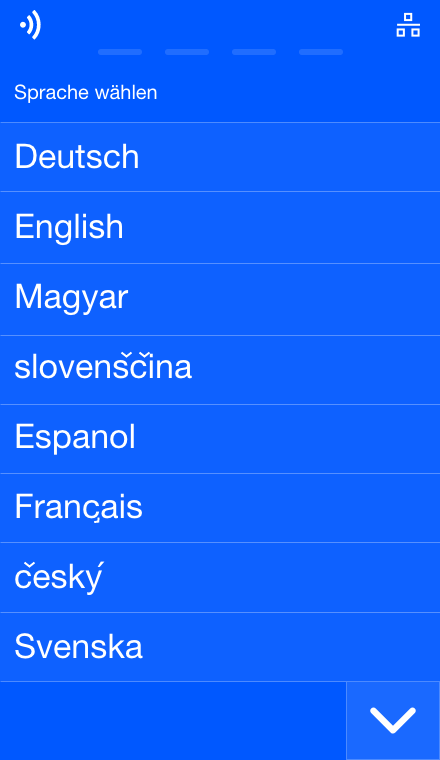

  • 1. Sprache auswählen
    Wählen Sie die gewünschte Sprache aus dem Menü aus.

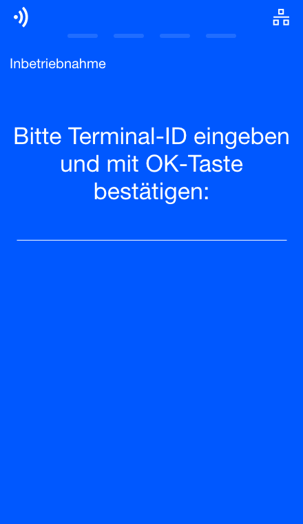

  • 2. Terminal ID eingeben
    Geben Sie die ID des Terminals ein und drücken Sie die „Okay-Taste“. Sie finden die ID an der Unterseite des CCV Base Next Kartenlesegerät. Es können ausschließlich Zahlen eingegeben werden.

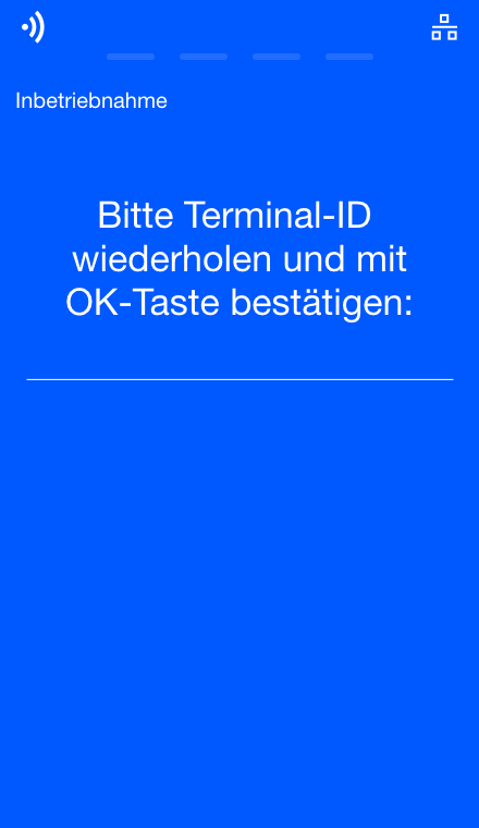

  • 3. Terminal ID wiederholen
    Zur sicheren Anmeldung müssen Sie die eben eingegebene Terminal ID erneut eingeben und mit der „Okay-Taste“ bestätigen.

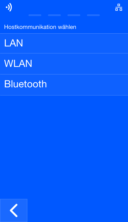

  • 5. LAN oder WLAN wählen
    Wählen Sie aus, ob Sie das CCV Base Next Kartenlesegerät per LAN oder WLAN verbinden möchten.

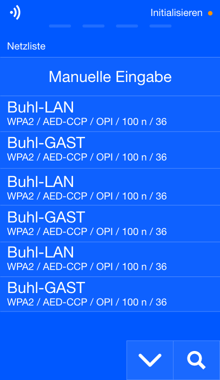

  • 6. Auswahl von LAN oder WLAN bestätigen
    Im Display erscheint nun eine Liste der verfügbaren Netzwerke. Wählen Sie das gewünschte Netzwerk aus und bestätigen Sie Ihre Wahl per „Okay-Taste“.

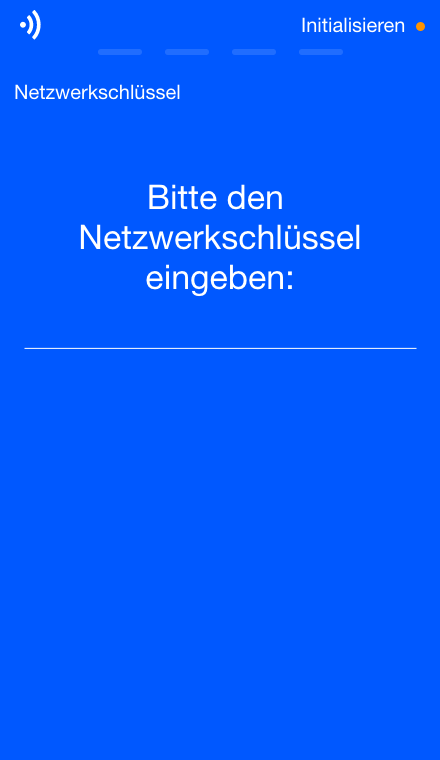

  • 7. Netzwerkschlüssel eingeben
    Die meisten Netzwerke verfügen über ein Netzwerkschlüssel (auch Standardpasswort genannt), dass Sie zum Einloggen eingeben müssen. Anschließend geben Sie den Netzwerkschlüssel ein. Falls benötigt, wird die Groß- und Kleinschreibung auf den Tastenfeldern durch mehrfaches Drücken der Zahlen angezeigt. Drücken Sie beispielsweise mehrfach auf die Ziffer 3, bis ein großes “D” oder ein kleines “d” erscheint.

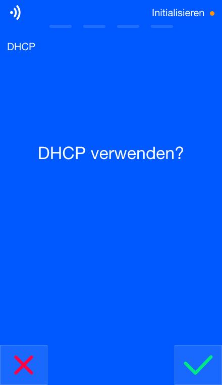

  • 8. DHCP verwenden mit Ja bestätigen
    Bestätigen Sie „DHCP verwenden“ mit einem Klick auf das grüne Häkchen im Touch Display.

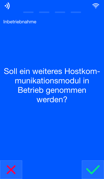

  • 9. Weitere Kommunikation mit Nein ablehnen
    Ablehnen von „Soll ein weiteres Hostkommunikationsmodul in Betrieb genommen werden“ mit einem Klick auf das rote X im Touch Display.

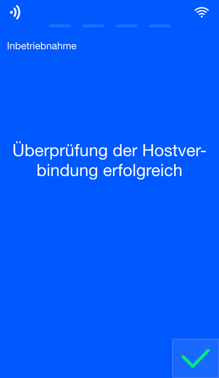

  • 10. Überprüfung der Hostverbindung mit Ja bestätigen
    Bestätigen Sie „Überprüfung der Hostverbindung erfolgreich“ mit einem Klick auf das grüne Häkchen im Touch Display.

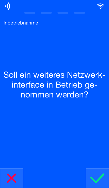

  • 11. Weiteres Netzwerk mit Nein ablehnen
    Ablehnen von „Soll ein weiteres Netzwerkt in Betrieb genommen werden“ mit einem Klick auf das rote X im Touch Display.

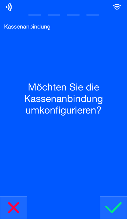

  • 12. Kassenanbindung einstellen mit Ja bestätigen
    Bestätigen Sie „Möchten Sie die Kassenanbindung umkonfigurieren“ mit einem Klick auf das grüne Häkchen im Touch Display.

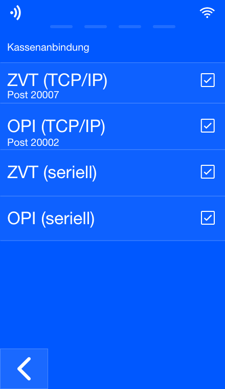

  • 13. Port-Einstellungen vornehmen
    Wählen Sie alle vier Reiter aus, um die Port-Einstellungen vorzunehmen.
    – ZVT (TCP/IP) – Port 20007
    – OPI (TCP/IP) – Port 20002
    – ZVT (seriell)
    – OPI (seriell)
    Achtung notieren Sie sich unbedingt den ZVC Port, da dieser später in den Einstellungen von MeinBüro Desktop eingegeben werden muss. Tippen Sie nun auf den „<“ Zurückpfeil im Touch Display.

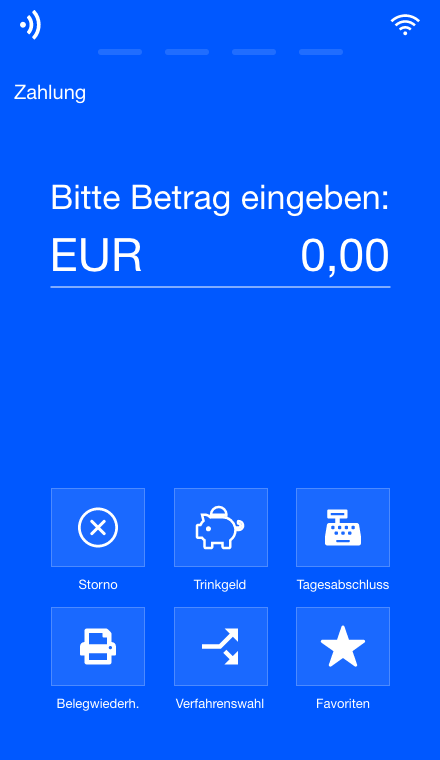

  • 14. Terminal erfolgreich angebunden
    Die erfolgreiche Anbindung des Terminals erkennen Sie mit dem Erscheinen der Kassieroberfläche. Es erscheint die Meldung „Bitte Betrag eingeben“.

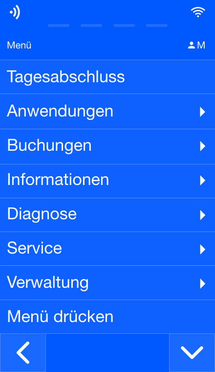

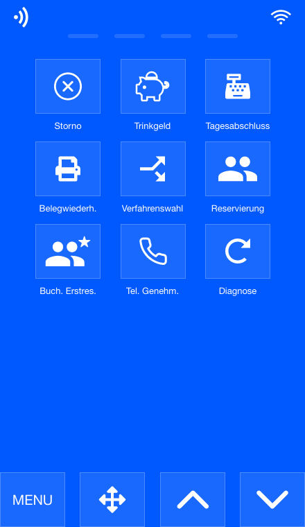

  • 15. Menüpunkt Favoriten öffnen ★
    Unter „Bitte Betrag eingeben“ finden Sie sechs Kacheln, um innerhalb des CCV Base Next Kartenlesegeräts navigieren zu können. Klicken Sie im Touch Display auf die Kachel „Favoriten ★“. Hier können Sie das Menü auswählen, in dem Sie unten rechts auf den Button „Menü“ klicken.

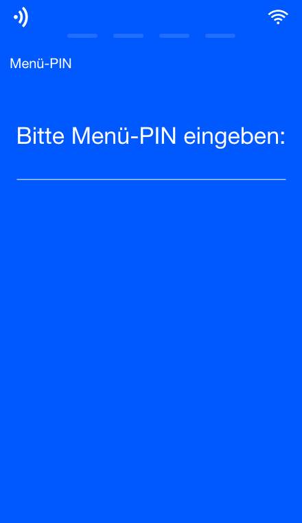

  • 16. PIN eingeben
    Es erscheint die Meldung „Bitte Menü-PIN eingeben“, diesen finden Sie im Handbuch des CCV Base Next Kartenlesegeräts.
    PIN eingeben

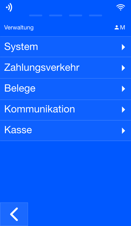

  • 17. Verwaltungsmenü öffnen
    Nach erfolgreicher PIN-Eingabe öffnet sich das Verwaltungsmenü. Hier Navigieren Sie zu dem Reiter „Verwaltung“, um das Kommunikationsmenü zu öffnen.

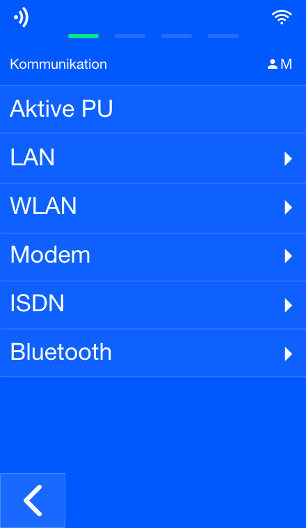

  • 18. Kommunikationsmenü öffnen
    Im Verwaltungsmenü klicken Sie auf den Reiter „Kommunikation“, um das Kommunikationsmenü zu öffnen.

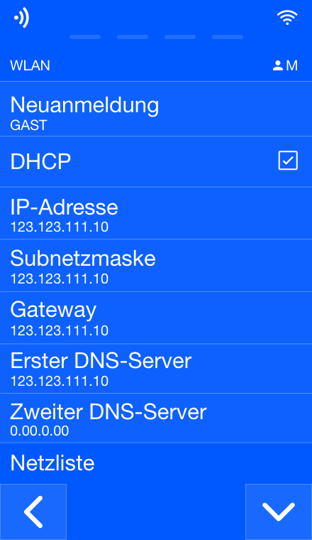

  • 20. IP-Adresse notieren
    Nun notieren Sie sich die IP-Adresse des CCV Base Next Kartenlesegeräts, da diese später in den Einstellungen von MeinBüro Desktop eingegeben werden muss.
