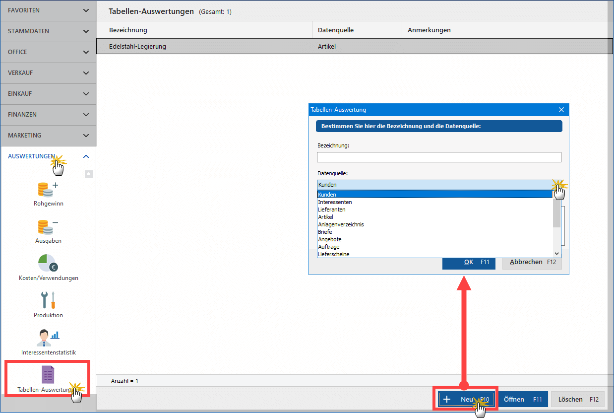

Wenn Sie unter „Auswertungen“ – „Tabellenauswertungen“ auf den Button „Neu F10“ klicken, öffnet sich zunächst ein Auswahldialog.

  • Sie wechseln in den Arbeitsbereich „Auswertungen“ – „Tabellenauswertungen“,
  • klicken auf „Neu F10“,

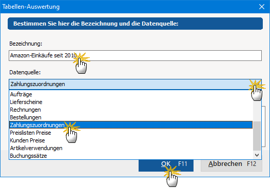

  • geben Ihrer neuen Auswertung eine aussagekräftige „Bezeichnung“ und
  • wählen die passende Datenquelle – in diesem Fall die „Zahlungszuordnungen“.
Tabellen-Auswertung 1

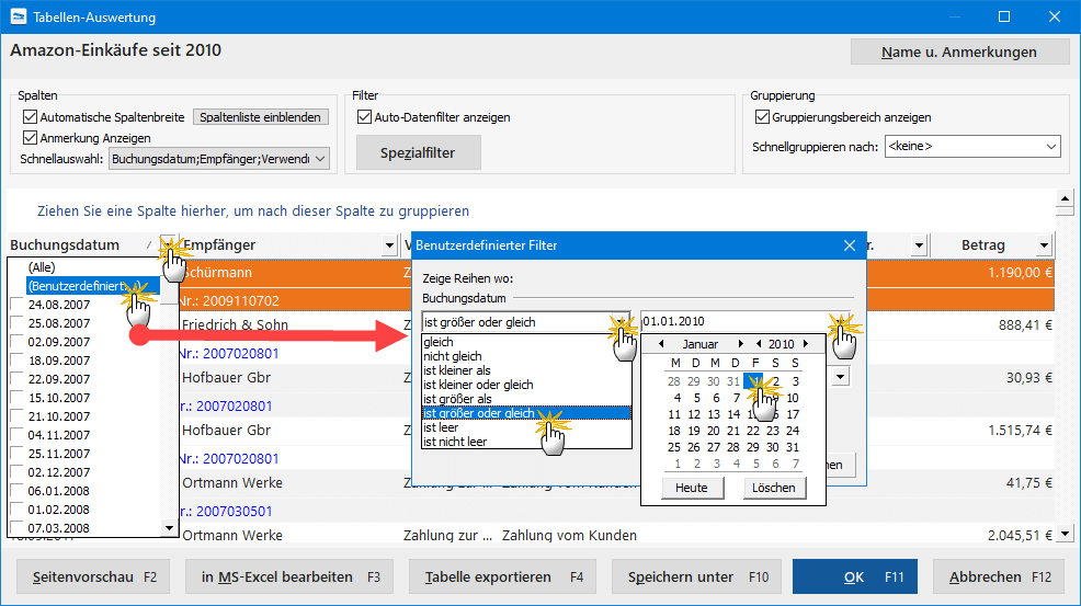

Mit „OK F11“ legen Sie die neue Auswertung an. Daraufhin öffnet sich ein flexibler Einstellungsdialog, in dem zunächst sämtliche Datensätze der zuvor gewählten Datenquelle angezeigt werden. Um die „Amazon“-Einkäufe der letzten zehn Jahre herauszufiltern …
  • klicken Sie auf den Abwärtspfeil der Spaltenüberschrift „Buchungsdatum“ und dann auf „(Benutzerdefiniert)“,
  • legen das Buchungsdatum fest („Buchungsdatum ist größer oder gleich“ … „01.01.2010“) und
  • wählen aus der Empfängerliste alle „Amazon“-Einträge.

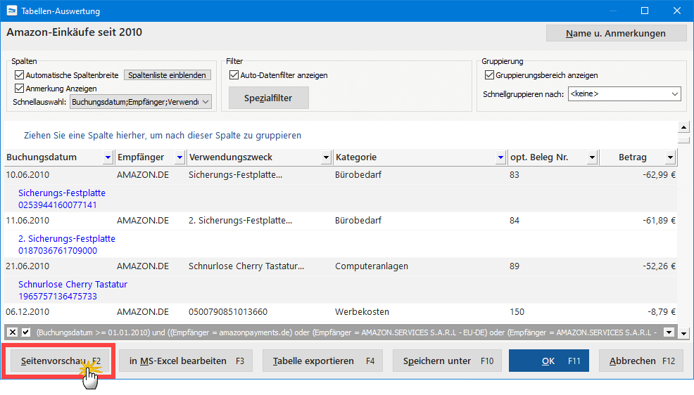

Nachdem Sie alle Kriterien festgelegt haben, klicken Sie auf den Button „Seitenvorschau F2“ und lassen sich eine Vorschau Ihrer Auswertung anzeigen.

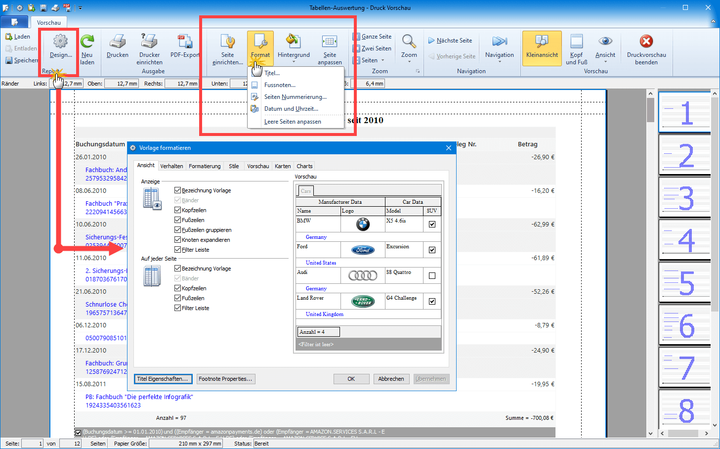

Tabellenauswertung gestalten, drucken und exportieren
Die standardmäßige „Report“-Darstellung lässt sich an die eigenen Vorstellungen anpassen. Dafür stehen Ihnen in der Menüleiste der „Druck Vorschau“ zahlreiche Funktionen zur Verfügung.
Tabellen-Auswertung 4
Sie können unter anderem …
  • das Report-„Design“ festlegen,
  • die „Seite einrichten“ und
  • das „Format“ des Listen-Titels, der Seitennummerierung und Datumsangaben anpassen.
Ob Sie Ihre Tabellenauswertung anschließend zu Papier bringen oder als PDF-Dokument speichern, bleibt Ihnen überlassen. Per Mausklick auf den Button „Druckvorschau beenden“ schließen Sie den Ausgabe-Dialog.

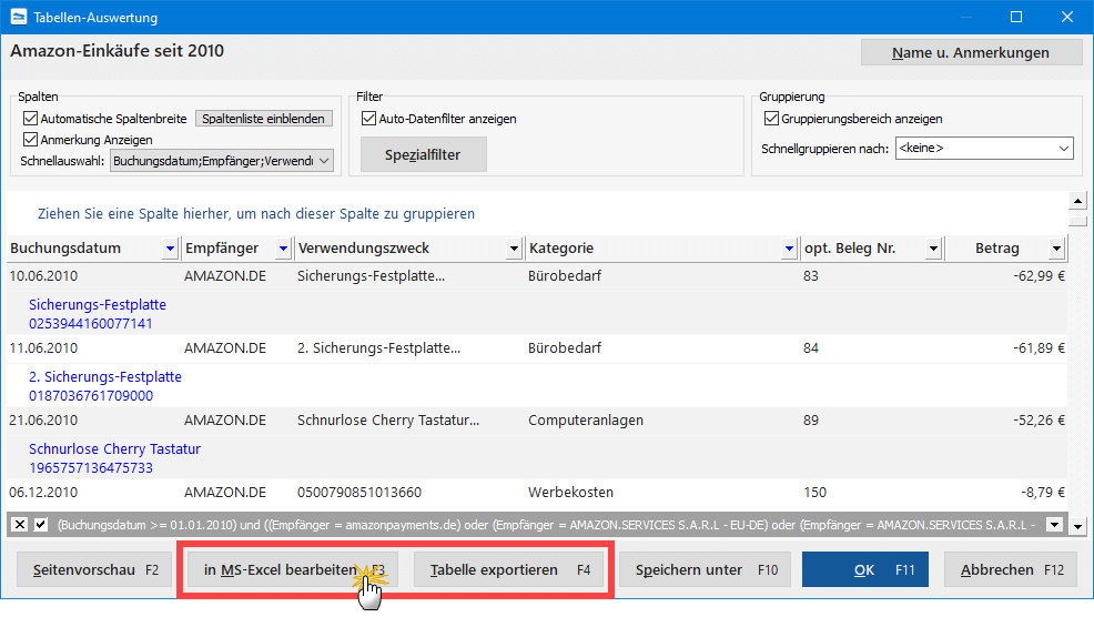

Tabellenauswertung weiterverarbeiten
Daraufhin landen Sie wieder in den Einstellungen Ihrer Tabellenauswertung. Wenn Sie die ermittelten Daten genauer analysieren möchten, klicken Sie auf den Button „in MS Excel bearbeiten F3“.
Tabellen-Auswertung 5
Daraufhin startet MS Excel und legt automatisch ein neues Arbeitsblatt mit den aktuellen Daten Ihrer Auswertung an.
Praxistipp: Falls Sie mit einer anderen Kalkulations-Software arbeiten, klicken Sie auf „Tabelle exportieren“ und speichern den Inhalt Ihrer Auswertung als XLS-, TXT- oder XML-Datei. Anschließend öffnen Sie die Datei mit Ihrer Tabellenkalkulation.
