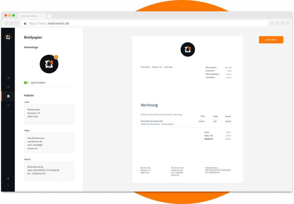

Briefpapier anpassen
Ändert bitte das Briefpapier ab. Da Eure bestehenden Briefköpfe und Layouts aus WISO MeinVerein Desktop nicht in die Web-Version übertragen werden können, sind vor dem Wechsel folgende Schritte in der Desktop-Anwendung notwendig:
  • Klickt in der oberen Leiste auf Stammdaten
  • Wählt „Briefpapier gestalten“ aus
  • unter dem Menüpunkt „Layout-Auswahl“ wählt Ihr nun die Variante 1: Ohne Briefpapier
  • Bestätigt dies mit F11 oder mit Klick auf OK.
