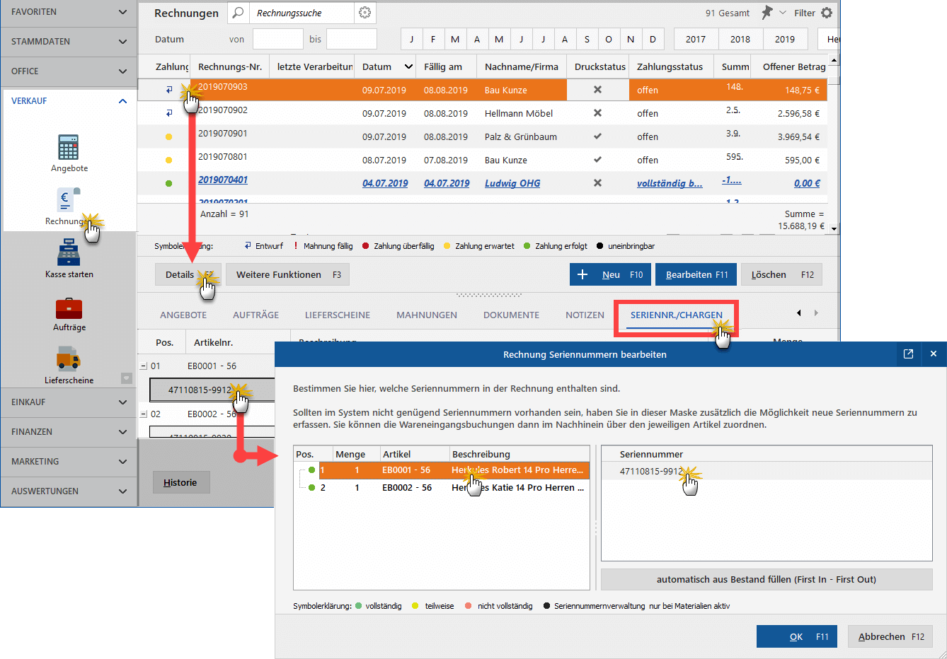

Rechnungen und Lieferscheine
Bei Rechnungen und Lieferscheinen ist das Verfahren identisch:
- Sie wechseln in den Arbeitsbereich „Verkauf“- „Rechnungen“ bzw. „Lieferscheine“,
- wählen in der Liste den betreffenden Vorgang,
- öffnen per Mausklick auf „Details F2“ die dazugehörige „Details“-Ansicht am unteren Fensterrand,
- klicken auf das Register „Seriennr. /Chargen“ und
- wählen die passende Position und
- klicken auf die Schaltfläche „Bearbeiten“ (ein Doppelklick auf die Position hat dieselbe Wirkung):
- Daraufhin öffnet sich das Dialogfenster „Rechnung / Lieferschein Seriennummern bearbeiten“, in dem Sie die erforderlichen Änderungen vornehmen. Das Verfahren kennen Sie schon von der ursprünglichen Seriennummern-Zuordnung:

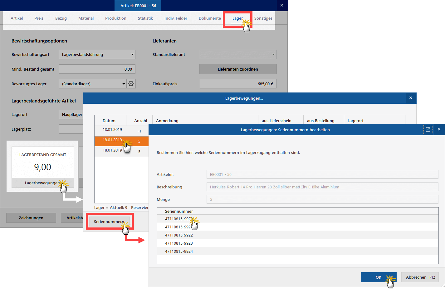

Seriennummern-Erfassung bei Lagerbewegungen
Sie können die Seriennummer-Bearbeitung auch direkt aufrufen.
- Dazu klicken Sie im Artikelstamm im Register „Lager“ auf „Lagerbewegungen“,
- markieren im folgenden Dialogfenster „Lagerbewegungen“ die zu ändernde Lagerbewegung und
- klicken auf die Schaltfläche „Seriennummern“.
- Daraufhin öffnet sich das Ihnen bereits bekannte Dialogfenster „Seriennummern bearbeiten“: Dort ergänzen Sie zusätzliche Seriennummern oder entfernen entbehrliche Seriennummer von Hand (wie oben beschrieben):
Statt auf die Schaltfläche „Lagerbewegungen“ können Sie auch auf „Aktuellen Bestand erfassen“ klicken: Je nachdem, ob der korrigierte Lagerbestand höher oder niedriger als der bisherige Lagerbestand ist, passen Sie den Seriennummern-Bestand an:
- Entweder Sie tragen fehlende Seriennummern von Hand nach oder
- entfernen überzählige Seriennummern im Drop-down-Menü aus der Auswahlliste.
Das manuelle Austragen von Seriennummern bei Lagerabgängen sieht zum Beispiel so aus:

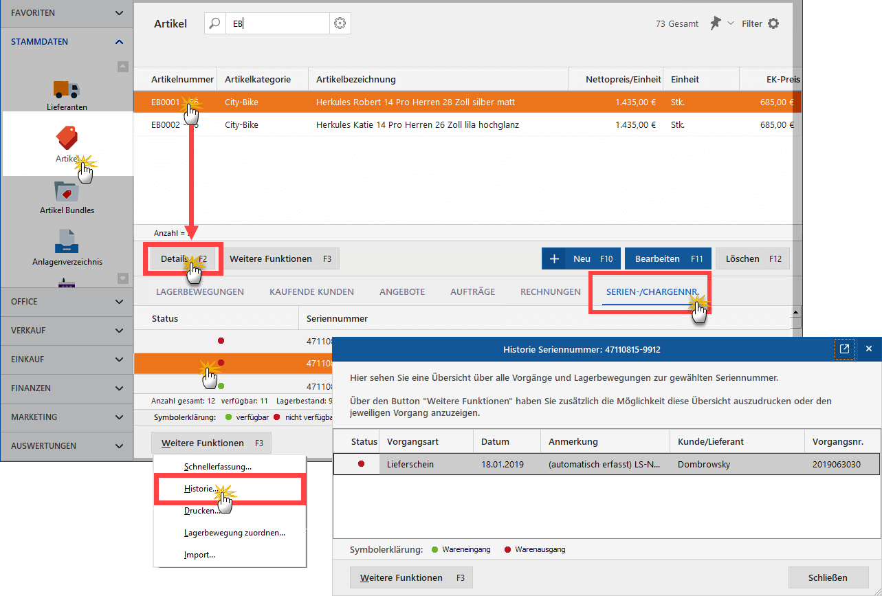

Über die Seriennummern-Historie stellen Sie bei Bedarf fest, welchen Vorgängen die Seriennummer eines bestimmten Artikels zugeordnet wurde. Sie erreichen die Historie über die Seriennummernverwaltung eines Artikels. Dazu …
- wechseln Sie in den Arbeitsbereich „Stammdaten“ – „Artikel“,
- wählen dort den gewünschten Artikel aus und aktivieren mit einem Klick auf „Details“ die Details-Ansicht des betreffenden Artikels.
- Anschließend wechseln Sie zum Register „Seriennummern“,
- wählen die Seriennummer aus,
- öffnen über einen Klick auf „Weitere Funktionen“ das Kontextmenü zur Seriennummer und
- wählen Sie dort den Punkt „Historie“ aus:
Daraufhin öffnet sich eine Übersicht mit allen Vorgängen und Lagerbewegungen zur gewählten Seriennummer.

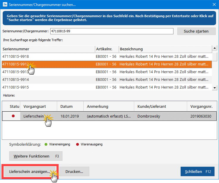

Die Seriennummern-Suche erreichen Sie über den Menüpunkt „Datei“ – „Suche“ – „Seriennummer “:
Im folgenden Dialogfenster geben Sie die gesuchte Seriennummer (oder den Ihnen bekannten Teil einer Seriennummer) ein und klicken auf „Suche starten“. Daraufhin erscheint eine Ergebnisliste mit allen Treffern – inklusive zugeordneter Artikelnummer und dessen Bezeichnung.
Wenn Sie einen Treffer auswählen, erscheint im Abschnitt „Historie“ am unteren Rand des Fensters eine Liste mit allen Vorgängen, in denen die Seriennummer verwendet wurde. Die Historie unterscheidet nach Wareneingang (grünes Symbol) und Warenausgang (rotes Symbol):
Wenn Sie einen Treffer auswählen und auf die Schaltfläche „Bestellung anzeigen“ oder „Lieferschein anzeigen“ klicken, öffnet sich die Druckansicht des betreffenden Vorgangs. Ein Doppelklick auf einen Treffer führt zum selben Ergebnis.
Über die Schaltfläche „Weitere Funktionen F3“ haben Sie außerdem Zugriff auf die dazugehörigen Lagerbewegungen. Mit „Schließen F12″beenden Sie Ihre Seriennummer-Recherche.
