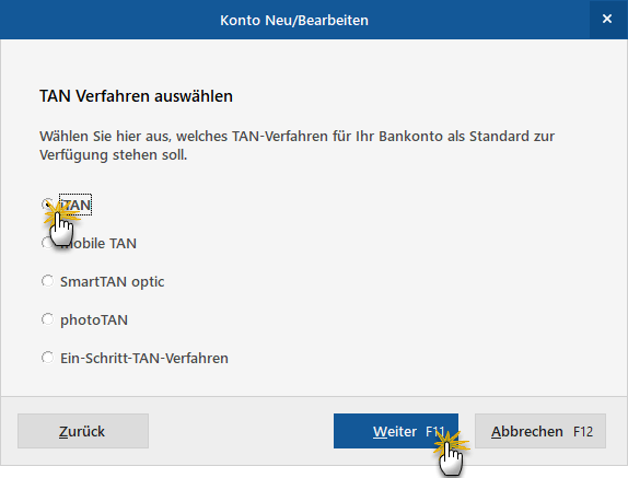

Sofern Sie sich für eine TAN-gestützte Zugangsart entscheiden, stellt Ihnen MeinBüro zudem mehrere TAN-Verfahren zur Verfügung – darunter:
  • mobile TAN,
  • SmartTAN optic,
  • photoTAN und das
  • Ein-Schritt-TAN-Verfahren:
TAN Verfahren

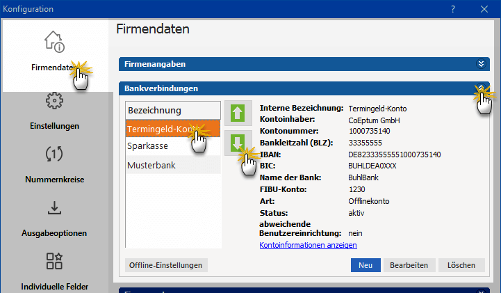

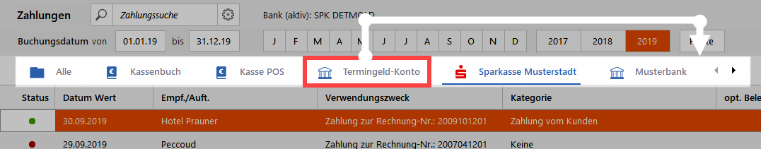

Praxistipp: Falls Sie mit mehreren Bankkonten arbeiten, können Sie die Reihenfolge der Konten-Symbole im Arbeitsbereich „Zahlungen Bank / Kasse“ ändern:
Angenommen, ein aktuell ungenutztes Termingeld-Konto erscheint dort in der Symbolleiste unpraktischerweise zu weit links …
Termingeld-Konto
Dann …
  • öffnen Sie im Bereich „Zahlungen Bank /Kasse“ per Mausklick auf die Schaltfläche „Weitere Funktionen – F3 > Einstellungen Bankverbindung“ das Dialogfenster „Zahlungskonten“,
  • wählen Ihr Termingeld-Konto in der (1) Kontenliste am linken Seitenrand aus und
  • befördern es per Mausklick auf den (2) Abwärtspfeil nach weiter unten in der Liste:
Zahlungskonten
Umgekehrt können Sie weiter unten gelistete Konten über den Aufwärts-Pfeil weiter nach oben befördern.
So oder so: Je weiter oben ein Konto im Einstellungen-Dialog erscheint, desto weiter links befindet es sich in der Symbolleiste des Arbeitsbereichs „Zahlungen Bank / Kasse“.

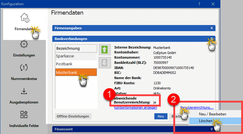

Mehrere Benutzer einrichten
In Ihrem Unternehmen sollen mehrere Mitarbeiter mit unterschiedlichen Zugangsdaten auf ein bestimmtes Online-Bankkonto zugreifen können? Für den Fall bietet MeinBüro Ihnen die Möglichkeit, mehr als einen „Benutzer“ pro Kontoverbindung einzurichten.
Dazu …
  • öffnen Sie im Bereich „Zahlungen Bank /Kasse“ per Mausklick auf die Schaltfläche „Weitere Funktionen – F3 > Einstellungen Bankverbindung“ wieder das Dialogfenster „Zahlungskonten“,
  • wählen das betreffende Konto aus,
  • klicken am oberen rechten Seitenrand auf das Drei-Punkt-Symbol und
  • im folgenden Kontextmenü zunächst auf den Menüpunkt „Benutzereinrichtung …“ und
  • dann auf „Neu / Bearbeiten“:
Benutzereinrichtung
Daraufhin startet die „Benutzereinrichtung“: Dort legen Sie zunächst wieder die Zugangsart fest. Sofern Ihr Geldinstitut unterschiedliche Zugangsarten unterstützt, kann das durchaus eine andere sein als bei der ursprünglichen Kontoeinrichtung! Je nach gewählter Zugangsart durchlaufen Sie anschließend denselben oder einen ähnlichen Einrichtungsprozess wie beim Neuanlegen eines Online-Kontos.
Nachdem Sie sämtliche Angaben …
  • zur Zugangsart,
  • den Zugangsdaten und
  • dem Authentifizierungsverfahren (z. B. TAN-Verfahren und TAN-Medium) gemacht haben, schließen Sie die erfolgreiche Benutzereinrichtung mit „Fertig F11“ ab.
Der zweite Benutzer kann nun mit seinen persönlichen Zugangsdaten Kontoumsätze abrufen und Zahlungstransaktionen vornehmen.
Falls Sie mehr als zwei „Benutzer“ einer Bankverbindung anlegen möchten, klicken Sie ein weiteres Mal auf das Drei-Punkte-Symbol und dann auf „Benutzereinrichtung > Neu / Bearbeiten“ und durchlaufen den Einrichtungs-Assistenten ein weiteres Mal.
Bitte beachten Sie:
  • Das Vorhandensein weiterer Benutzer erkennen Sie in den Kontoinformationen einer ausgewählten Bankverbindung: Dort finden Sie die Status-Information (1) „abweichende Benutzereinrichtung: ja“.
  • Um einen oder mehrere zusätzliche Benutzer wieder zu entfernen, klicken Sie auf (2) „Benutzereinrichtung“ und dann auf „Löschen“ im folgenden Kontextmenü:

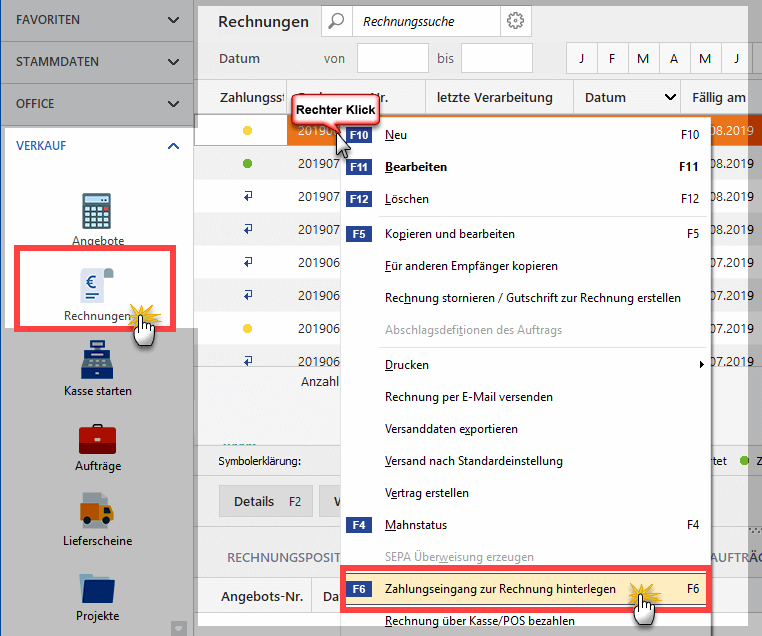

Falls Sie Ihr Bankkonto offline führen, geben Sie die auf Ihren Bank-Kontoauszügen ausgewiesenen Zahlungsbewegungen wie im Kassenbuch per Hand ein. Bei Kundenzahlungen, die auf einer Ausgangsrechnung basieren, nimmt Ihnen MeinBüro dabei viel Arbeit ab: Wenn eine Kundenüberweisung eintrifft, genügt es …
  • den Vorgang in der Rechnungsliste zu markieren,
  • über das Kontextmenü den Zahlungseingang zur Rechnung zu hinterlegen,
Zahlungseingänge mit Rechnungen verknüpfen
  • und anschließend Datum, Höhe des Zahlungseingangs und einen Buchungstext (= „Anmerkungen“) einzutragen sowie das Bankkonto oder die Bargeldkasse auszuwählen, auf dem die Zahlung eingegangen ist:

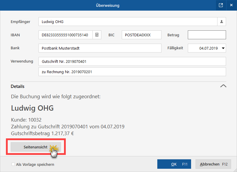

Erkennt das Programm den Empfänger oder Auftraggeber aus einer vorhergehenden Zahlung wieder, so macht es automatisch ein Vorschlag für eine passende Buchungskategorie.
In folgendem Zahlungsbeispiel hat das Programm aus dem Zahlungsempfänger „Post AG“ und Ihren bisherigen Einkäufen bei diesem Lieferanten gefolgert, dass es sich um den Kauf von Porto gehandelt hat:
Zahlungsgründe eingeben
Wenn Sie den Vorschlag übernehmen wollen, klicken Sie auf „OK & Weiter“ und schon können Sie den folgenden Vorgang zuordnen: Einfacher und schneller geht Buchführung wirklich nicht!
Fehlt ein Zuordnungs-Vorschlag oder passt er im Einzelfall einmal nicht auf den Vorgang, klicken Sie auf die Schaltfläche „Vorschlag verwerfen“ und wählen die passende Kategorie aus der Liste der Steuerkategorien. Die Vorschläge merkt sich der Assistent aber: Falls erforderlich, wechseln Sie von der manuellen Zuordnung wieder zur Vorschlagsliste: Ein Mausklick auf den Link „Zurück zu Vorschlag“ genügt:
Hilfe des Zuordnungs-Assistenten
Auch diese Prozedur ist im Handumdrehen erledigt. Sie könnenden Zuordnungs-Assistenten jederzeit abbrechen und ihn bei nächster Gelegenheit über das Kontextmenü, die Schaltfläche „Weitere Funktionen“ oder F5 wieder aufrufen und Ihre Buchungen fortsetzen.

  • Überweisungen lassen sich auch aus Gutschriften erzeugen. Angenommen, Sie haben eine bereits bezahlte Ausgangsrechnung storniert und eine Gutschrift erstellt. Dann finden Sie die Gutschrift im Arbeitsbereich „Verkauf“- „Rechnungen“ wieder. Wenn Sie mit der rechten Maustaste auf die Gutschrift klicken, finden Sie im Kontextmenü die Funktion „SEPA Überweisung erzeugen“:
Überweisungsansicht
Daraufhin legt MeinBüro automatisch eine Überweisung mit allen erforderlichen Angaben an – einschließlich Angabe der Rechnungsnummer, dem richtigen Rechnungsbetrag und der passenden Zahlungszuordnung:
Überweisungsansicht
Per Mausklick auf die Schaltfläche „Seitenansicht“ können Sie sich bei Bedarf die Druckvorschau der Gutschrift anzeigen lassen.
