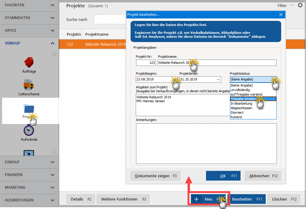

Ein neues Projekt anlegen
Die Übersicht aller Projekte finden Sie im Bereich “Verkauf”- “Projekte”: Mit “Neu F10” legen Sie ein neues Projekt an:
Projekt erstellen
Hier …
  • geben Sie dem Projekt einen aussagekräftigen Namen,
  • legen den geplanten Beginn und das Ende des Vorhabens fest,
  • weisen ihm einen bestimmten Projektstatus zu,
  • machen “Angaben zum Projekt” (die in der Druckansicht von Angeboten, Aufträgen und Rechnungen unterhalb des “Sachbearbeiter”-Feldes zur Information des Kunden angezeigt werden) und
  • tragen bei Bedarf interne “Anmerkungen” ein.

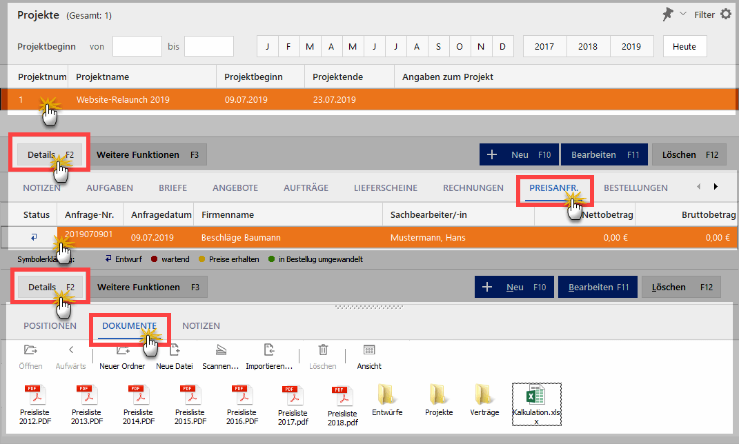

In der praktischen “Details”-Ansicht Ihrer Projektzentrale werden aber nicht nur die zugeordneten Vorgänge aufgelistet: Sie können dort außerdem …
  • projektbezogene “Notizen” anlegen,
  • Projekt-“Aufgaben” definieren und zuständigen Mitarbeitern zuordnen,
  • “Dokumente” ablegen, die das gesamte Projekt betreffen sowie
  • “Aufwände” überwachen, die Sie im Rahmen des Projekts für bestimmte Kunden erbracht haben.
Projekt-“Details” überwachen
In vielen Fällen haben Sie darüber hinaus auf die “Details der Details” Zugriff. In der folgenden Ansicht ist zum Beispiel …
  • die “Details”-Ansicht eines bestimmten Projekts aktiviert,
  • dort wiederum das Register “Preisanfragen” ausgewählt und
  • in der “Details”-Ansicht der Preisanfrage schließlich das Register “Dokumente” (in dem sich zum Beispiel AGB, Preislisten Referenzen und Arbeitsproben des betreffenden Lieferanten befinden):

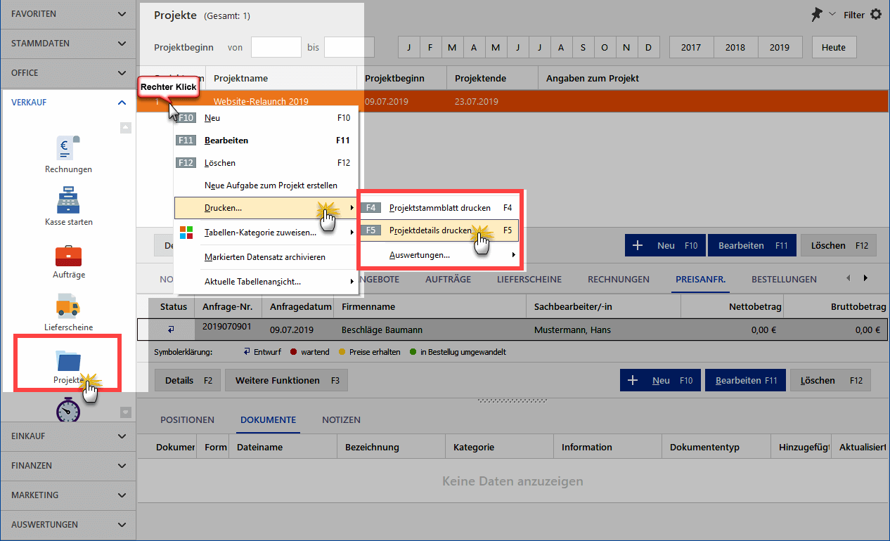

Dazu klicken Sie mit der rechten Maustaste auf das betreffende Projekt und öffnen so das Kontextmenü (das Sie bei Bedarf auch über “Aktuell”-Menü aufrufen können):
Projektdetails drucken
Im Kontextmenü finden Sie unter “Drucken” die folgenden Übersichten und Auswertungen:
  • Das “Projektstammblatt” enthält eine Übersicht mit den grundlegenden Projektdaten und Anmerkungen.
  • Die “Projektdetails” beinhalten Angaben zu sämtlichen Aufträgen, Rechnungen, Bestellungen und / oder Eingangsrechnungen:
  • Die “Einnahmen-Ausgaben-Übersicht” enthält eine detaillierte Gegenüberstellung aller Einnahmen und Ausgaben: Durch die Gewinn-/Verlust-Auswertung haben Sie immer im Blick, wie es um den wirtschaftlichen Erfolg eines bestimmten Projekts steht:
