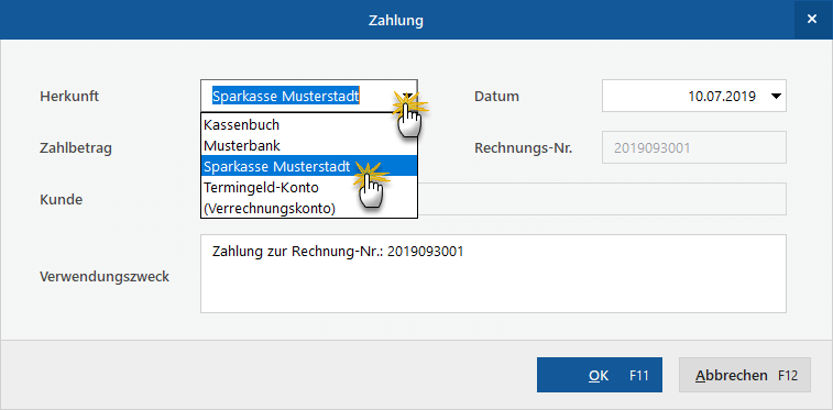

Wenn Sie (noch) kein Online-Banking-Konto führen, geben Sie die Zahlungsbewegungen auf Ihren Bank-Kontoauszügen bei Bedarf per Hand ein. Auch dabei nimmt Ihnen MeinBüro viel Arbeit ab: Wenn beispielsweise eine Kundenüberweisung eintrifft, können Sie
- den Vorgang in der Rechnungsliste markieren,
- über das Kontextmenü den „Zahlungseingang zur Rechnung hinterlegen“,
- im folgenden Dialogfenster Datum, Höhe des Zahlungseingangs und einen Buchungstext (=“Anmerkungen“) eintragen sowie
- das Bankkonto oder die Bargeldkasse auswählen, auf der die Zahlung eingegangen ist:
Anschließend erscheint der Zahlungsvorgang mit allen erforderlichen Angaben automatisch auf dem betreffenden Geldkonto. Falls erforderlich können Sie an diesen Automatik-Buchungen nachträgliche Änderungen vornehmen.

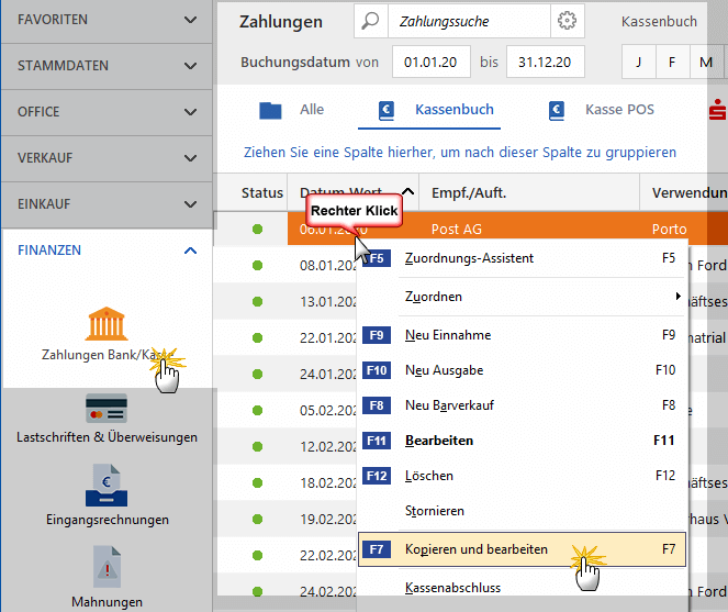

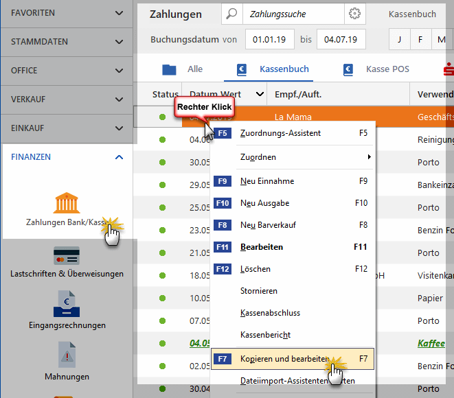

Buchungen „klonen“
Im Kontextmenü von Offline-Konten (und im Menü „Aktuell“) finden Sie die Funktion „Kopieren und Bearbeiten F7“:
Mit deren Hilfe erzeugen Sie bei wiederkehrenden Ein- und Auszahlungen einen identischen „Klon“ des markierten Ursprungsvorgangs. Im neu angelegten Zahlungsvorgang sind dann bereits sämtliche Felder ausgefüllt – inklusive des aktuellen Buchungsdatums. Sie brauchen nur noch eventuelle Ergänzungen und Änderungen vorzunehmen (z. B. Belegnummer eingeben und Buchungstext oder Betrag anpassen) – und schon ist die komplette Zahlungszuordnung abgeschlossen. Das praktische „Kopieren und bearbeiten“ von Zahlungsvorgängen reduziert den Erfassungsaufwand bei Bargeldkassen und Offline-Girokonten beträchtlich.

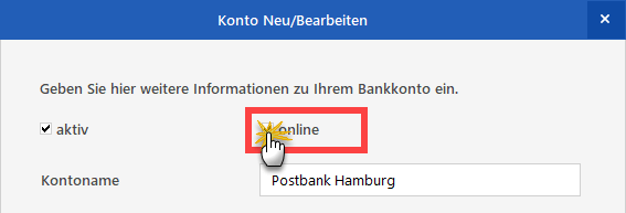

Übrigens: Falls erforderlich besteht die Möglichkeit, ein Online-Konto zu einem Offline-Konto zu machen und umgekehrt. Den Online-Status eines Bankkontos ändern Sie unter „Stammdaten“ – „Meine Firma“ im Bereich „Firmendaten“ unter „Bankverbindungen“. Falls diese Rubrik ausgeblendet ist, klappen Sie sie per Mausklick auf den doppelten Abwärtspfeil auf. Über die Schaltfläche „Bearbeiten“ öffnen Sie das Dialogfenster „Konto Neu / Bearbeiten“. Dort…
- entfernen Sie im Bereich „Weitere Informationen zu Ihrem Bankkonto“ das Häkchen vor der Option „online“ und
- bestätigen die Änderung mit „Weiter F11“.
Nachdem Sie die erforderlichen Änderungen vorgenommen haben, aktivieren Sie die „online“-Option wieder.
