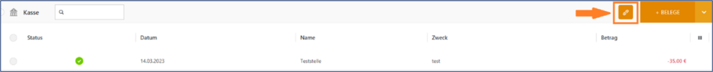

1. Kassenbuch öffnen.
2. Klicken Sie nun auf “Rechnungen verlinken” in der oberen Leiste des Bereichs.
Finanzen-Belege-zuordnen-Schritt-2

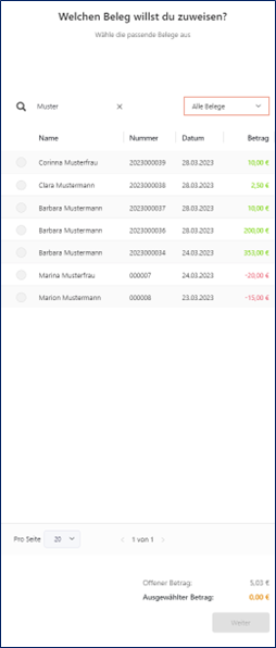

3. Es öffnet sich nun eine Liste aller abgeschlossenen aber noch nicht bezahlten Rechnungsbelegen.
4. Per Klick können einer oder mehrere Belege ausgewählt werden. Das System zeigt Ihnen unten die Summer Ihrer Auswahl im Vergleich zum Offenen Betrag an.
5. Sobald die Belege ausgewählt wurden, klicken Sie auf „Weiter“. Nun erfolgt die Zuweisung des Belegs zur Transaktion.

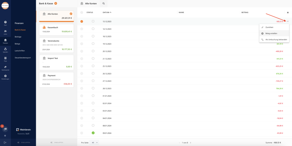

1. Konto, auf dem die Buchungen vorhanden sind, öffnen.
2. Mit einem Klick auf die gewünschte Buchung öffnet sich ein Fenster, welches mehrere Funktionen erhält.
3. Da die Beitragsrechnungen schon erstellt wurden, muss hier die Funktion “Beleg zuweisen” angeklickt werden.
4. Nun öffnet sich eine Liste aller offenen, aber abgeschlossenen Rechnungsbelege. Zusätzlich sind auch weitere Einnahmenbelege vorhanden.
5. Per Klick können nun einer oder mehrere Belege ausgewählt werden.
