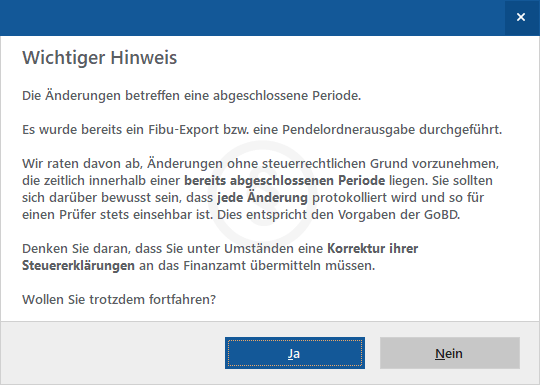

WISO MeinBüro ist eine Bürosoftware mit zertifizierter GoBD-Schnittstelle. Deshalb sind die Datenbestände abgeschlossener Buchungsperioden vor nachträglichen Änderungen geschützt. Wenn Sie versuchen, Vorgänge oder Dokumente aus einer beendeten Periode zu ändern, gibt das Programm einen entsprechenden Hinweis aus:
Sollten doch einmal Korrekturen unvermeidlich sein, können Sie sich mit „Ja“ über die Warnung hinwegsetzen. Das Programm protokolliert Ihre Änderungen dann ganz genau. Bei einer späteren Betriebsprüfung kann sich der Prüfer die Liste sämtlicher Änderungen anzeigen lassen. Die dazugehörige Exportfunktion findet sich im Menü „Finanzen“ – „Änderungsprotokoll-Export“:
