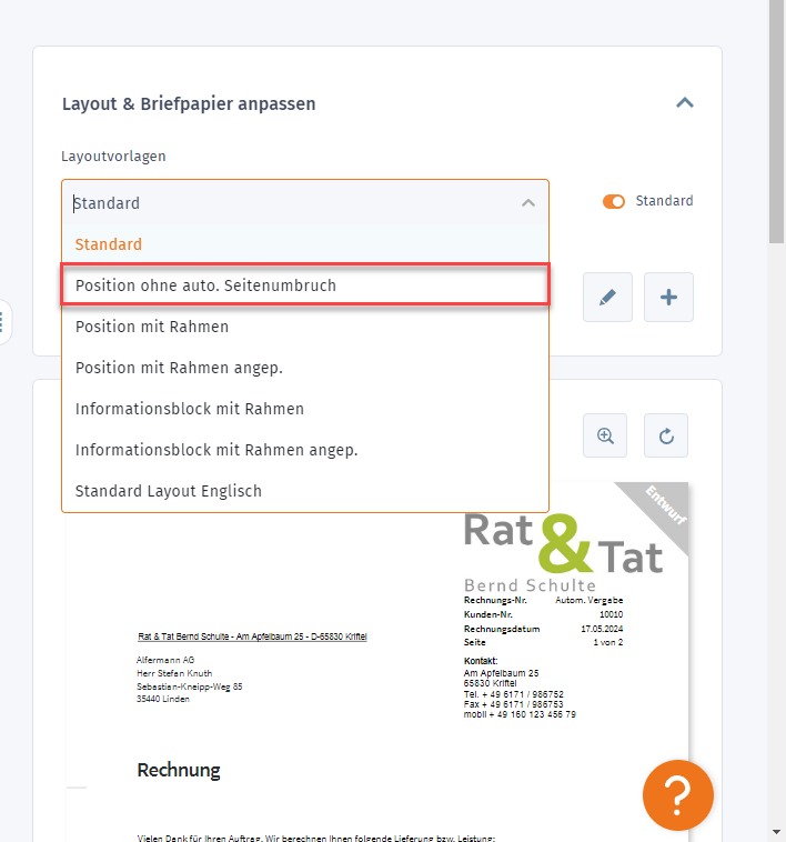

Um dies zu optimieren, können Sie die Layoutvorlage „Positionen ohne automatischen Seitenumbruch“ auswählen.
Layout Auswahl

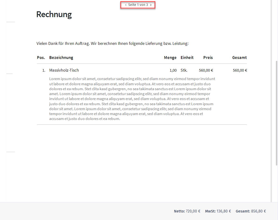

Im nachfolgenden Screenshot sehen Sie die erste Seite einer Rechnung mit der Standard-Layoutvorlage:
Auf der 1. Seite ist lediglich eine Position zu erkennen. Insgesamt hat die Rechnung eine Länge von 3 Seiten.
Layout mit Umbruch mehr Seiten

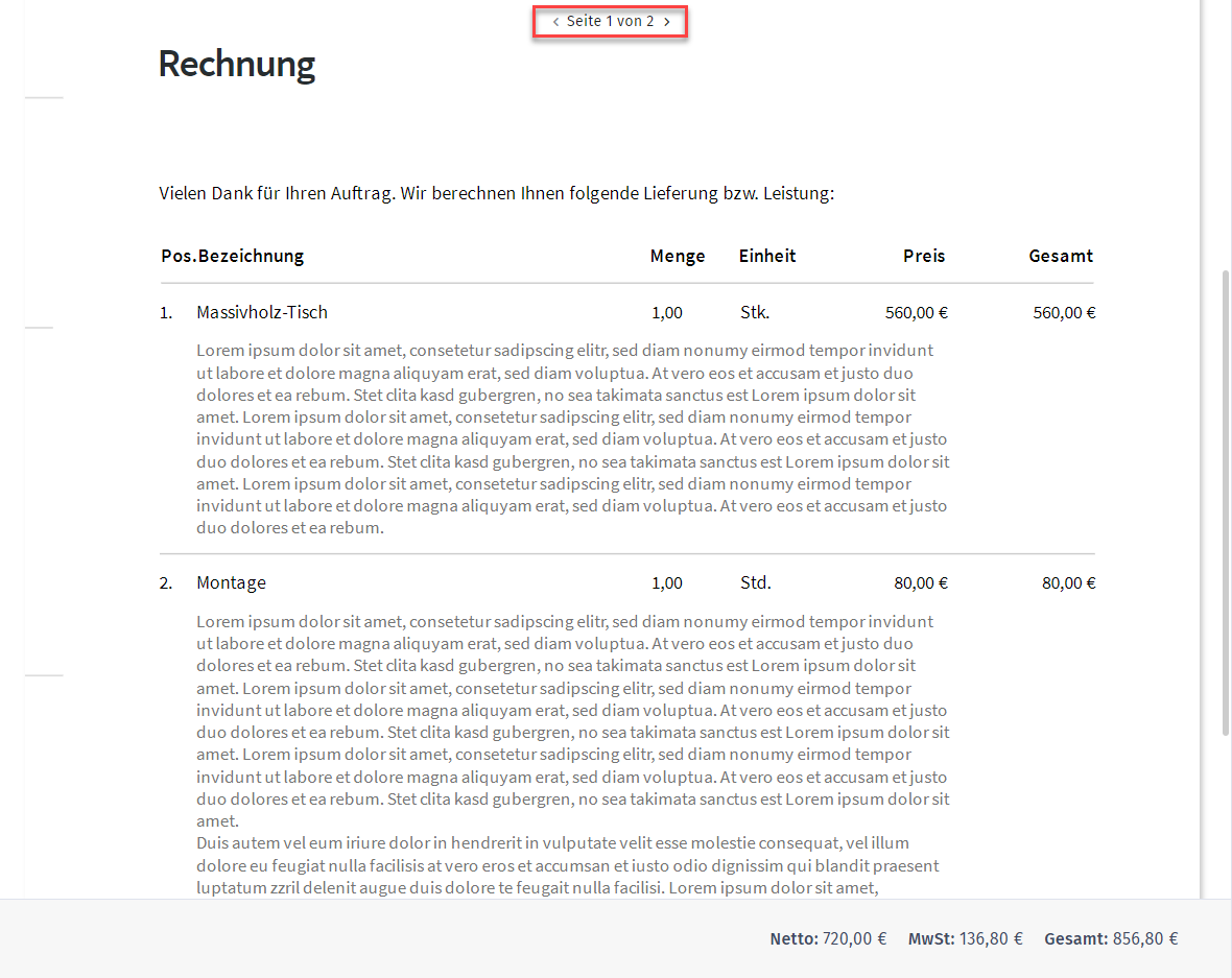

Im nächsten Screenshot sehen Sie die identische Rechnung, allerdings mit der Vorlag „Position ohne auto. Seitenumbruch“:
Layout ohne Umbruch weniger Seiten
Mit der angepassten Vorlage ist die Rechnung um eine Seite kürzer – obwohl an den Bestandteilen der Rechnung nichts verändert wurde! Ebenfalls werden auf der ersten Seite nun nicht nur eine Position, sondern zwei Positionen angezeigt.
