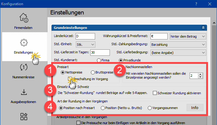

Auf die Rundungs-Voreinstellungen können Sie bei Bedarf gezielt Einfluss nehmen: WISO MeinBüro stellt Ihnen im Arbeitsbereich „Stammdaten > Meine Firma > Einstellungen“ im Abschnitt „Grundeinstellungen“ eine Reihe von Rundungsvarianten zur Verfügung. Stellen Sie störende Differenzen in der Gesamtsumme fest, wählen Sie eine der anderen Rundungs-Optionen aus:
diverse Rundungseinstellungen in WISO MeinBüro
Preisart
Im Abschnitt „Preisart“ entscheiden Sie, ob das Programm auf Positionsebene Netto- oder Bruttopreise ausweisen soll. Bei B2B-Geschäften ist die Preisart „Nettopreise“ üblich. Manche Unternehmen, die überwiegend Geschäfte mit Endverbrauchern machen, entscheiden sich hingegen auch auf Positionsebene für Bruttopreise. Außerdem können Sie hier festlegen, ob eine Preisart-„Umschaltung im Vorgang“ zulässig sein soll. Falls ja, finden Sie den Umschalter bei der Rechnungserstellung am unteren Rand der „Eingabemaske“:
preisart-Umstellung in WISO MeinBüro
Nachkommastellen
Im Abschnitt „Nachkommastellen“ legen Sie fest, ab welcher Stelle hinterm Komma gerundet werden soll. Eine Abweichung von der Rundung auf zwei Nachkommastellen ist im inländischen Geschäftsverkehr zwar unüblich. Für spezielle Anwendungsfälle lässt Ihnen die Software aber alle Rundungs-Freiheiten.
Schweizer Rundung
Bei Einsatz in der Schweiz können Sie die „Schweizer Rundung“ aktivieren: In dem Fall rundet das Programm auf volle 5 Rappen.
Art der Rundung in Vorgängen
Im Abschnitt „Art der Rundung in Vorgängen“ schließlich stehen Ihnen drei verschiedene Rundungs-Rechenwege zur Verfügung:
  • „Position nach Preisart“ (Standard): Bei dieser Option werden die Einzelpreise und Mehrwertsteuerbeträge auf Positionsebene auf die eingestellten Nachkommastellen gerundet und dann addiert. Falls Sie häufig zwischen Netto- und Bruttopreisen umschalten, sollten Sie diese Einstellung nicht
  • „Position (Netto u. Brutto)“: Bei dieser Option werden die Netto- und Bruttopreise der einzelnen Vorgangspositionen gerundet und dann addiert. Die enthaltenen Mehrwertsteuerbeträge ergeben sich aus der Differenz von Netto- und Bruttobeträgen.
  • „Vorgangssummen“: Bei dieser Option nimmt das Programm keine Rundung auf Positionsebene vor. Stattdessen addiert es die Positionspreise, schlägt die Mehrwertsteuer auf und rundet den Rechnungs-Gesamtbetrag. Werden in ein und demselben Vorgang mehrere Mehrwertsteuersätze verwendet, fasst das Programm die betreffenden Positions-Gesamtsummen zusammen.
Bitte beachten Sie: Auf bereits erfasste Vorgänge wirkt sich eine Umstellung der Rundungsart nicht aus. Falls Sie die Rundung eines Vorgangs nachträglich umstellen wollen, ändern Sie das Rundungsverfahren und legen den Vorgang neu an.
Tipp: Falls die „Umschaltung im Vorgang“ aktiviert ist, lässt sich die nachträgliche Neuberechnung auch ohne Anlegen eines neuen Vorgangs erzwingen. Dazu schalten Sie in der Eingabemaske einmal zwischen „netto“ und „brutto“ hin und her (oder umgekehrt). Dadurch wird die Gesamtsumme auf Basis der geänderten Rundungsart neu berechnet.“
