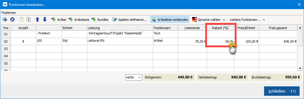

Die einfachste und schnellste Möglichkeit ist die Eingabe eines prozentualen Zuschlags in der Rabattspalte des Angebots- oder Rechnungs-Dialogs „Positionen bearbeiten“. Wenn Sie hier einen Rabatt-Prozentsatz mit negativem Vorzeichen eintragen, erhöht das Programm den dazugehörigen Einzel- und Gesamtpreis entsprechend:
Einfacher Positionsrabatt

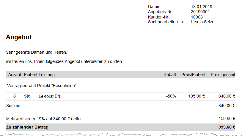

Im Beispiel steigt der Lektorats-Stundensatz um 50% von 70 Euro auf 105 Euro. Statt 560 Euro ergibt sich also ein Positions-Gesamtpreis von 840 Euro. Nachteil des hemdsärmeligen Preiszuschlags: Die Nutzung der Rabatt-Spalte zur Eingabe von Preiszuschlägen ist für Empfänger von Angeboten und Rechnungen ungewohnt und wirkt erklärungsbedürftig:
Einfacher Positionsrabatt 2

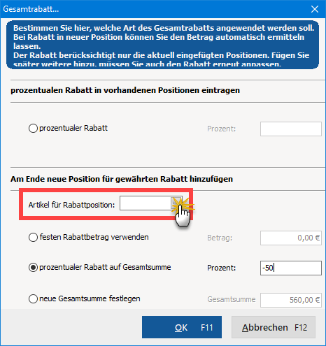

Im folgenden Eingabedialog „Gesamtrabatt“ wählen Sie zunächst einen „Artikel für die Rabattposition“ (= Zuschlagsposition):

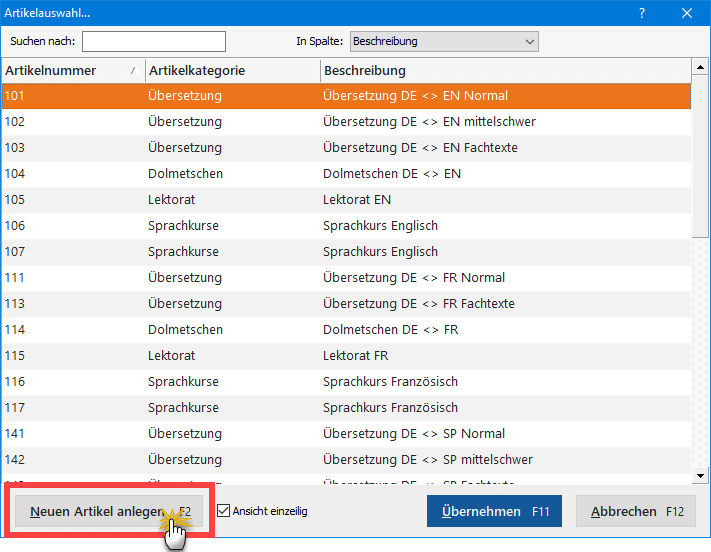

Mit dessen Hilfe sorgen Sie dafür, dass die Zuschlagszeile auf dem Vorgang eine aussagekräftige Bezeichnung bekommt. Dazu klicken Sie auf das Drei-Punkte-Symbol rechts neben dem Feld „Artikel für Rabattposition“. Falls Sie zuvor noch keinen Zuschlagsartikel definiert haben, klicken Sie in der folgenden „Artikelauswahl“ auf die Schaltfläche „Neuen Artikel anlegen – F2“:
Zuschlag via Gesamtrabatt 3
Daraufhin legt das Programm im Artikelstamm einen neuen Datensatz an. Nun geben Sie Ihrem Zuschlagartikel eine Artikelnummer und eine aussagekräftige Bezeichnung – zum Beispiel:

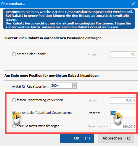

Ganz gleich, ob mit oder ohne Artikelkategorie: Per Mausklick auf die Schaltfläche „OK – F11“ speichern Sie Ihren Zuschlagsartikel. Daraufhin landen Sie wieder im Eingabedialog „Gesamtrabatt“. Dort können Sie …
    • einen „festen Zuschlagsbetrag verwenden“ (= Rabattbetrag mit negativem Vorzeichen),
    • einen „prozentualen Zuschlag auf die Gesamtsumme“ erheben (= prozentualer Rabatt mit negativem Vorzeichen) oder
    • eine „neue Gesamtsumme festlegen“:
Zuschlag via Gesamtrabatt 6

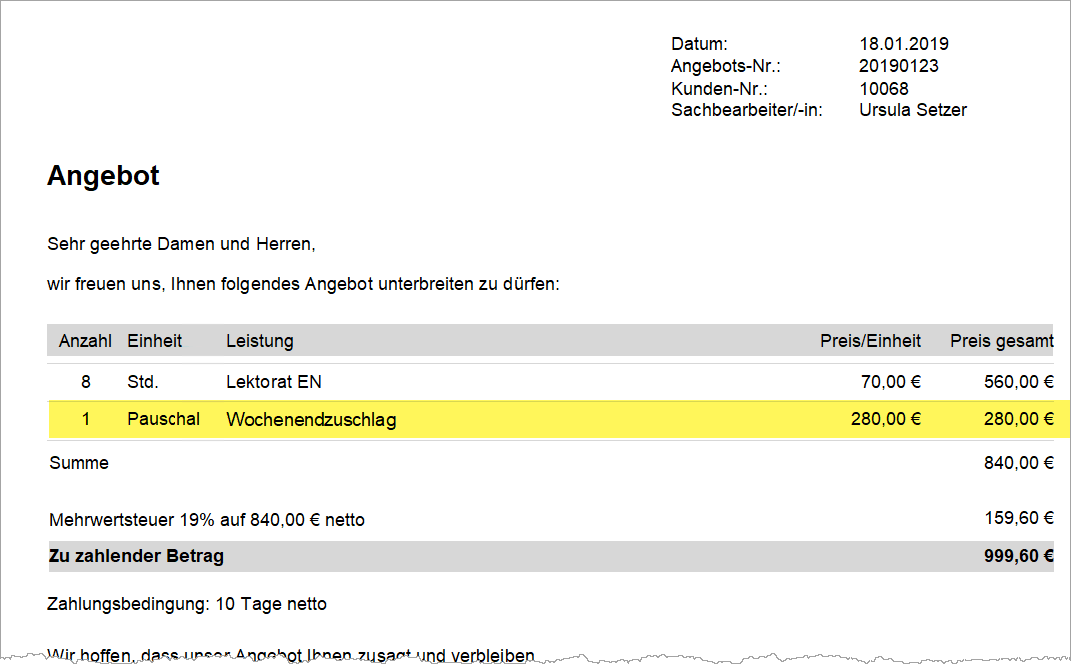

Im Beispiel führt die Auswahl des zuvor angelegten „Zuschlagartikels Z004“ für Wochenendaufträge und die Eingabe eines prozentualen „Rabatts“ von -50% auf die Gesamtsumme zu einem 50-prozentigen Zuschlag. Auf dem Angebotsschreiben sieht das dann so aus:
Zuschlag via Gesamtrabatt 7
