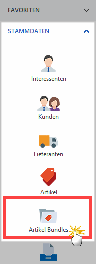

Verwaltet werden die „Artikel Bundles“ im Arbeitsbereich „Stammdaten > Artikel Bundles“.
Navigation Stammdaten Artikel-Bundles

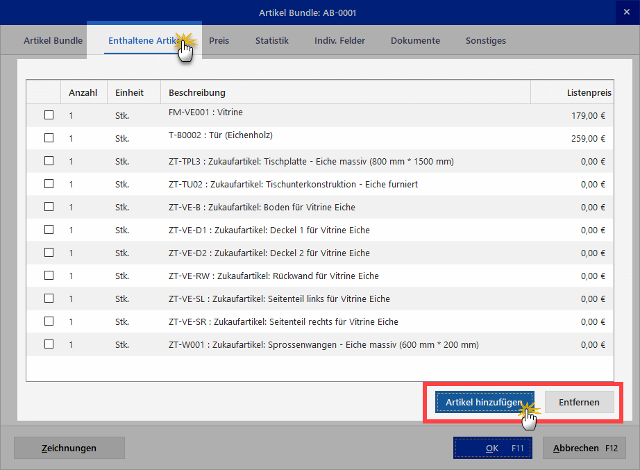

  • Im Register „Enthaltene Artikel“ klicken Sie auf die Schaltfläche „Artikel hinzufügen“, suchen in der folgenden „Artikelauswahl“-Liste die zum Artikel Bundle gehörenden Artikel aus und klicken auf „Übernehmen“.
  • In der so entstandenen Liste der „Enthaltenen Artikel“ können Sie weitere „Artikel hinzufügen“ oder auch vorhandene Einträge „Entfernen“:

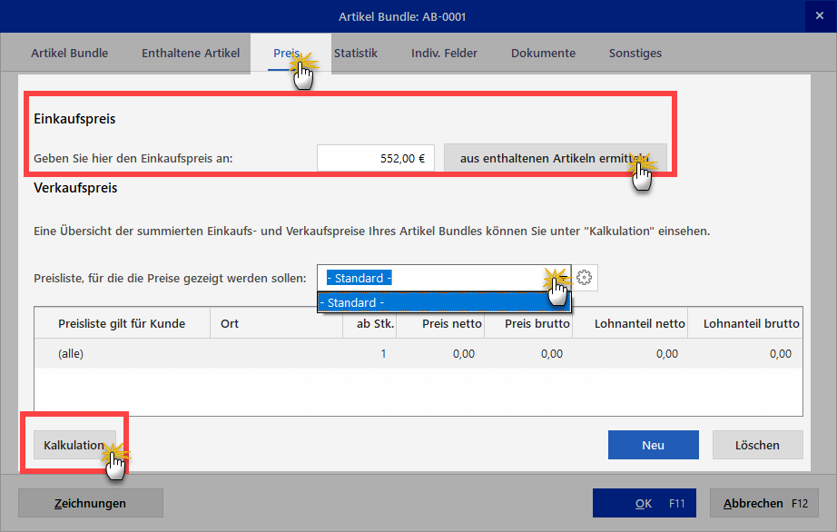

  • Im Register „Preis“ tragen Sie die Einkaufs- und Verkaufspreise des Bundles ein. Den Einkaufspreis geben Sie wahlweise von Hand ein oder Sie lassen das Programm den Einkaufspreis aus den Preisen der enthaltenen Artikel ermitteln:
Stammdaten Artikelbundles Preise
Außerdem stellt Ihnen WISO MeinBüro im Register „Preise“ eine flexible Kalkulations-Hilfe zur Verfügung: Damit ermitteln Sie die Verkaufspreise Ihrer Artikel Bundles auf Basis der Einkaufspreise oder der Netto-/Brutto-Verkaufspreise der enthaltenen Artikel. Mithilfe einer Preisänderungs-Automatik können Sie prozentuale Zu- oder Abschläge gegenüber den Artikel-Einzelpreisen vorgeben:
Artikelbundles Preiskalkulation
