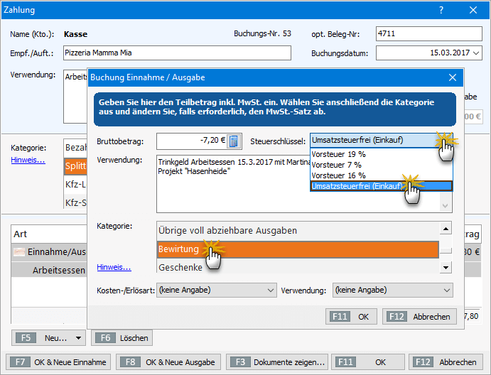

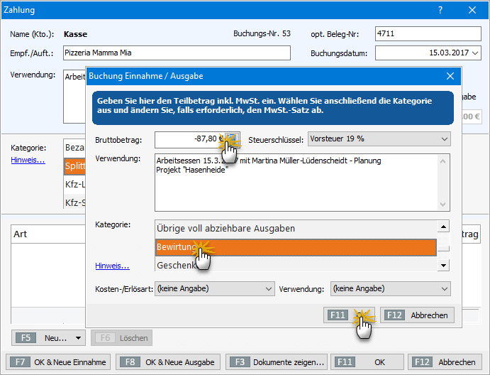

Sie haben bei einem Geschäftsessen Trinkgeld gegeben? Dann legen Sie am besten eine Splitbuchung an, in der Sie …
  • zunächst die Summe aus Restaurant-Quittung und Trinkgeld als Gesamt-„Betrag“ eingeben,
  • dann den Betrag der Restaurant-Quittung inklusive Umsatzsteuer der Kategorie „Bewirtung“ zuordnen

  •  und schließlich das umsatzsteuerfreie Trinkgeld der Kategorie „Bewirtung“ zuordnen.
Als „Steuerschlüssel“ wählen Sie dabei „Umsatzsteuerfrei (Einkauf)“:
