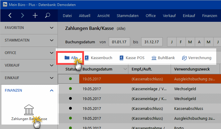

Ist Ihnen im Bereich „Finanzen > Zahlungen Bank / Kasse“ schon einmal der „Alle“-Button aufgefallen? Wenn nicht: Sie finden ihn ganz links in der Kontenleiste:
Zahlungen Bank alle Zahlungen WISO MeinBüro
Die „Alle“-Ansicht erstreckt sich auf sämtliche Bankkonten und Kassenbücher des jeweils voreingestellten Zeitraums! Da Sie den Zeitraum über das Auswahlfeld „Buchungsdatum“ bei Bedarf auch auf mehrere Jahre erweitern können, steht Ihnen mit der „Alle“-Sammelanzeige ein mächtiges Findewerkzeug im Büroalltag zur Verfügung.

Angenommen Sie möchten wissen, wann und wo Sie zum letzten Mal Visitenkarten bestellt haben. Dann…
  • wechseln Sie in den Bereich „Finanzen > Zahlungen Bank / Kasse“,
  • klicken auf „Alle“,

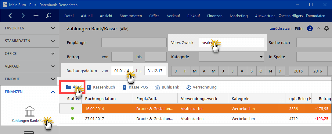

  • wählen unter „Buchungsdatum“ den Anfang und Ende des gewünschten Suchzeitraums und
  • geben im Feld „Verw. Zweck“ den Suchbegriff ein – in diesem Fall „Visitenkarte“.
Daraufhin zeigt MeinBüro sofort alle passenden Vorgänge:
Filter Verwendungszweck WISO MeinBüro
Groß- und Kleinschreibung unterscheidet das Programm hier nicht. An welcher Stelle des Datenfeldes sich der Text befindet, spielt ebenfalls keine Rolle. Auch die manuelle Eingabe von Wildcards und anderen „Trunkierungs“-Platzhaltern ist nicht erforderlich: Bei Eingabe von „visite“ zeigt MeinBüro automatisch alle Buchungstexte an, in denen diese Buchstabenfolge in irgendeiner Form enthalten ist – also zum Beispiel:
