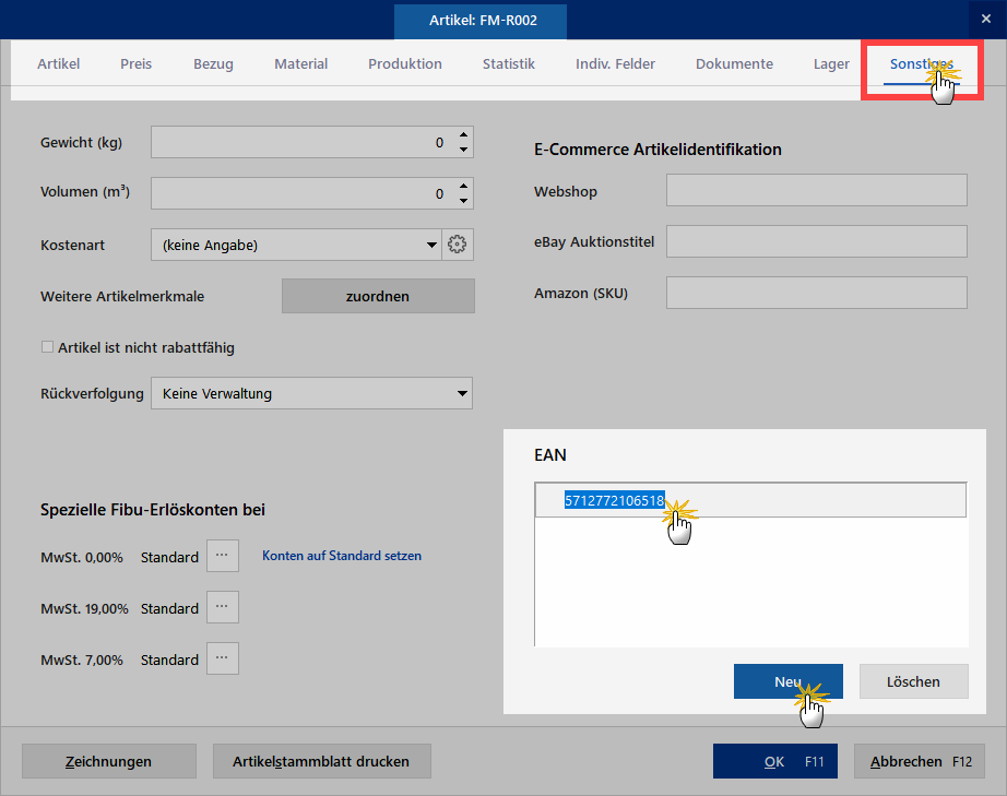

1. Barcodes in den Artikel Stammdaten erfassen
Im Arbeitsbereich „Stammdaten“ – „Artikel“ können Sie unter „Sonstiges“ eine oder mehrere EAN eintragen:
Dabei haben Sie die Wahl, ob Sie
  • die Zeichen per Tastatur manuell erfassen oder
  • mit einem angeschlossenen EAN-Scanner
Um eine neue EAN einzutragen, klicken Sie auf den Button „Neu“ und tippen die Ziffern (und ggf. Buchstaben) ein. Beim Scannereinsatz …
  • stellen Sie den Cursor ins Eingabefeld,
  • richten den Scanner auf die der EAN im Preis- oder Artikeletikett,
  • drücken auf die Scannertaste und
  • schon erscheint die EAN im Eingabefeld.
Falls Sie gleich mehrere EAN zu einem Artikel hinterlegen wollen, wiederholen Sie den Scanvorgang mittels Scannertaste.

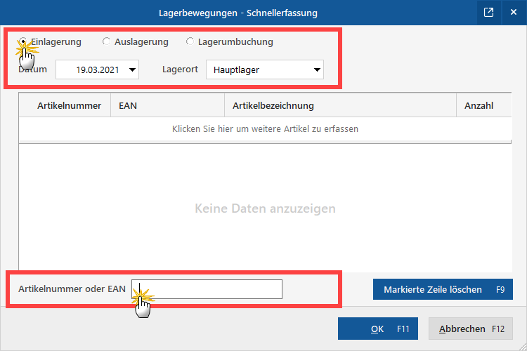

2. Ein- und Umbuchen von Artikeln im Lager

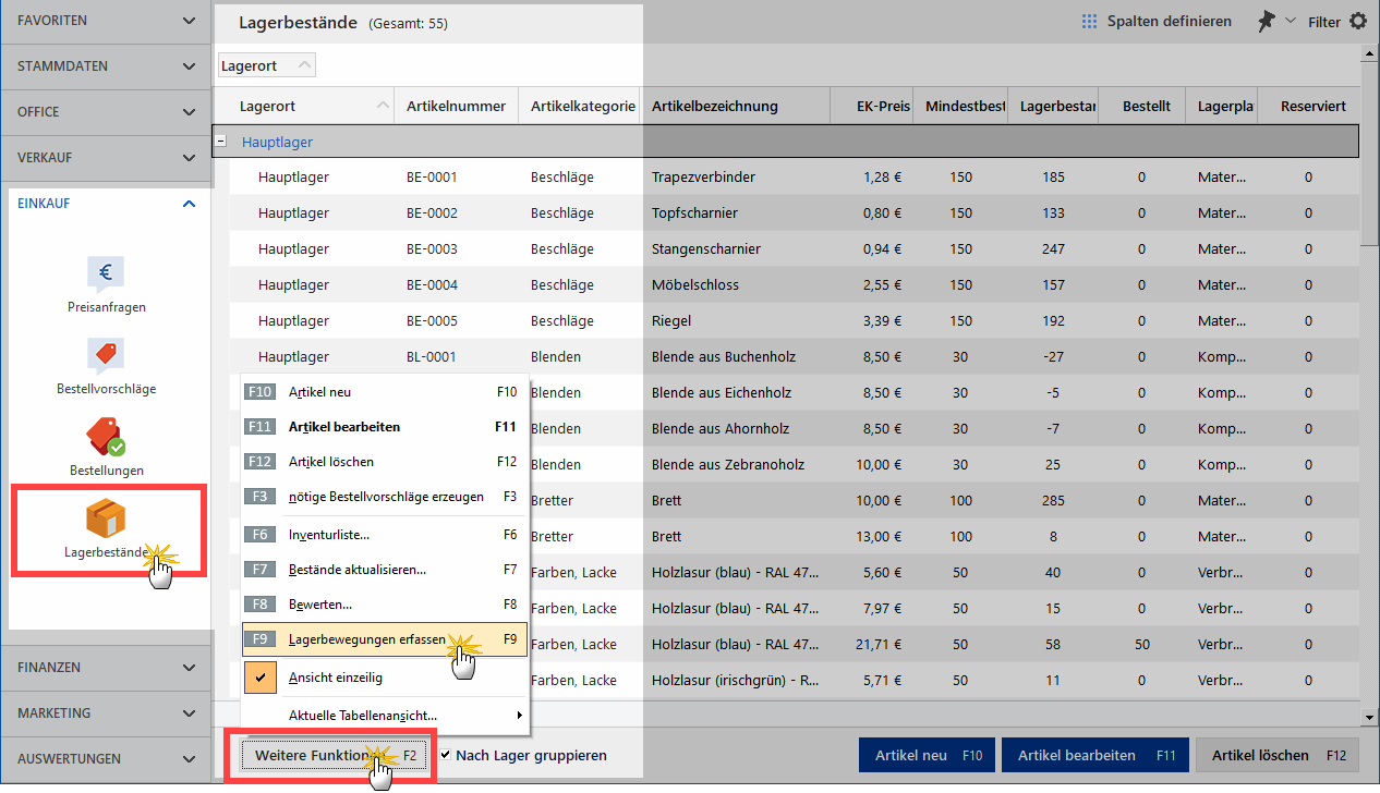

Wenn Sie mit dem MeinBüro Modul Lager arbeiten, können Sie Ihren EAN-Scanner auch in der erweiterten Einkaufs- und Lagerverwaltung einsetzen. Auf diese Weise sind Ein-, Aus- und Umbuchungen im Handumdrehen erledigt.
Um in Ihrem Lager Bestandsbuchungen per EAN-Scanner vorzunehmen …
  • öffnen Sie den Arbeitsbereich „Einkauf“ – „Lagerbestände“,
  • klicken auf die Schaltfläche „Weitere Funktionen F2“ und
  • starten die Funktion „Lagerbewegungen erfassen F9″:
Anschließend …
  • wählen Sie die Art der Lagerbewegung,
  • passen bei Bedarf Datum und Lagerort an,
  • stellen den Cursor in das Universalfeld „Artikelnummer oder EAN“,
  • richten den Scanner auf das Artikeletikett und
  • lösen den Scanvorgang mit der Scannertaste aus:

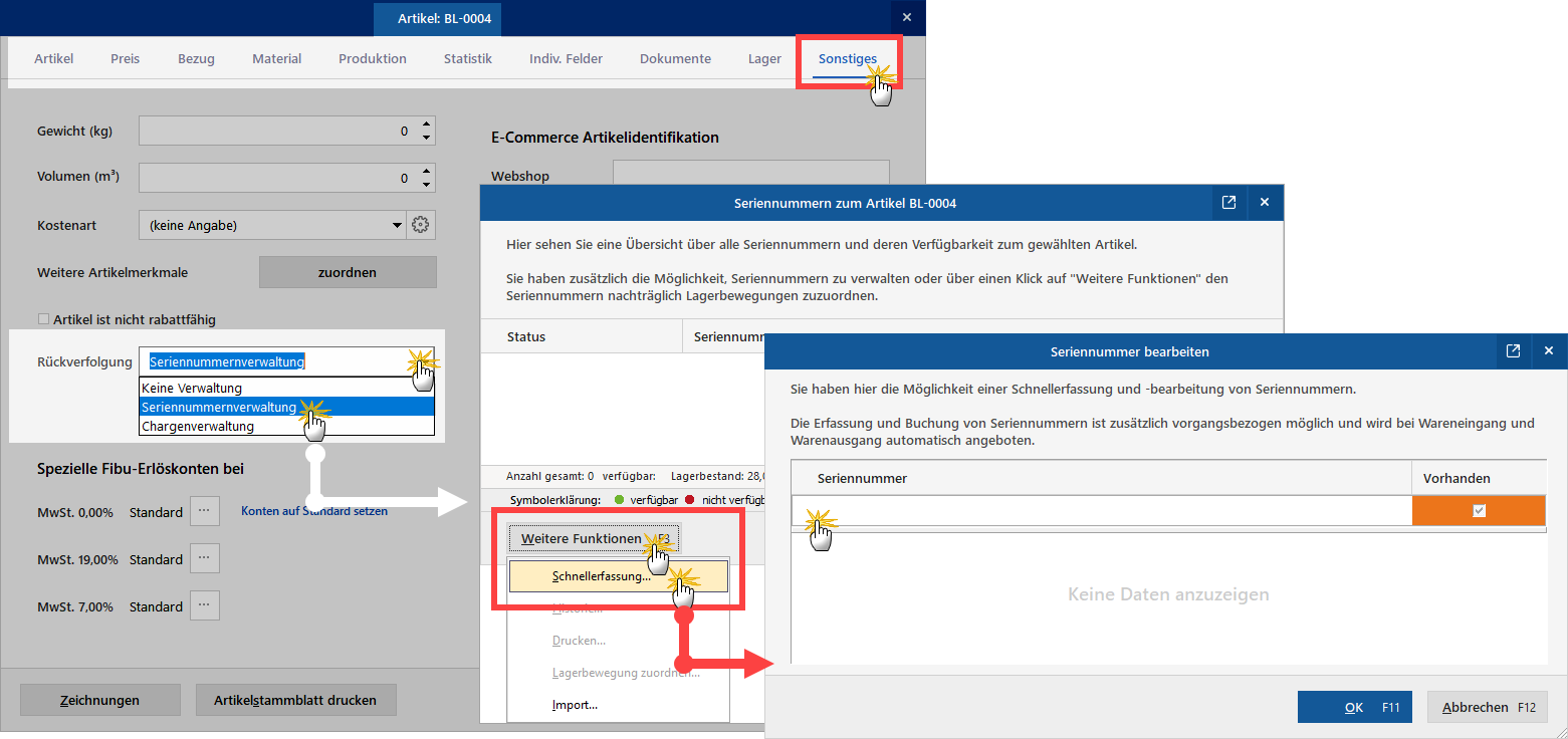

3. Barcodes in der Chargen- und Seriennummernverwaltung
Die Chargen- und Seriennummern unterstützt ebenfalls die scannerbasierte Datenerfassung. Die „Schnellerfassung“ mehrerer Seriennummern bzw. Chargen erledigen Sie im Arbeitsbereich „Stammdaten“ – „Artikel“ auf der Registerkarte „Sonstiges“:
  • Dort aktiveren Sie im Abschnitt Rückverfolgung die „Seriennummernverwaltung“ oder „Chargenverwaltung“,
  • klicken auf den Button „Seriennummer“ bzw. „Charge“,
  • öffnen in der folgenden Übersicht per Mausklick auf den Button „Weitere Funktionen F3“ die „Schnellerfassung“,
  • stellen den Cursor in das Eingabefeld und
Bitte beachten Sie: Damit WISO MeinBüro Seriennummern und Chargen erfassen, nachverfolgen und auswerten kann, muss das Modul Lager freigeschaltet sein.

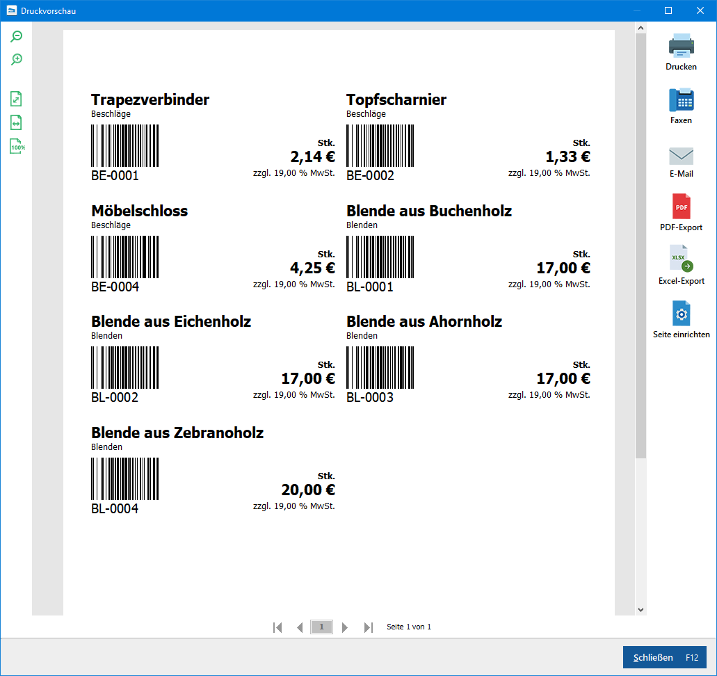

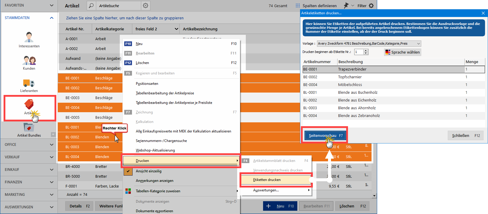

7. Beispiel: Artikelnummer als Barcode auf Etiketten drucken
Ganz ohne Zusatzmodul und Expertenunterstützung lassen sich Barcodes auf Artikeletiketten darstellen. Dazu …
  • wechseln Sie in den Arbeitsbereich „Stammdaten“ – „Artikel“,
  • wählen einen oder mehrere Artikel, für den oder die sie Barcodeetiketten drucken möchten,
  • klicken mit der rechten Maustaste in den markierten Bereich,
  • klicken im Kontextmenü auf „Drucken“ und dann auf „Etiketten drucken“:
Wenn Sie im Dialogfenster „Artikeletiketten drucken“ mit „Seitenvorschau F7“ die Druckansicht aufrufen, erscheint neben den Artikelbezeichnungen, Preis- und Mehrwertsteuerangaben ein Barcode:
Im Etikettenstrichcode ist standardmäßig die Artikelnummer codiert. Falls hier die EAN oder ein anderer alphanumerischer Wert als Barcode erscheinen soll, können Sie die Etikettenvorlage mit dem Zusatzmodul Designer entsprechend anpassen. Oder Sie wenden sich vertrauensvoll an die Experten vom Onboarding-Service.

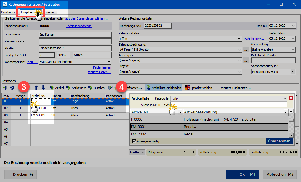

Wenn Ihnen EAN, Artikel- oder andere Nummern in Form von Strichcodes vorliegen, können Sie die ganz bequem mit einem Barcodescanner in MeinBüro Suchfelder übernehmen. Das funktioniert zum Beispiel …
  • in der programmweiten (1) Volltextsuche am oberen Seitenrand,
  • im (2) Bereichssuchfeld oberhalb von Stammdaten- und Vorgangstabellen,
  • in (3) Artikelnummer Feldern der Vorgangstabellen,
  • in der (4) Listensuche,
  • oder auch bei Recherchen nach Artikel-, Vorgangs-, Serien- und Chargennummern etc. unter (5) „Datei“ – „Suche“.
Probieren Sie’s aus – grundsätzlich gilt: Bei angeschlossenem Barcodescanner können Sie alphanumerische Inhalte von Strichcodes statt mit der Tastatur per Scanner in Eingabefelder übertragen.

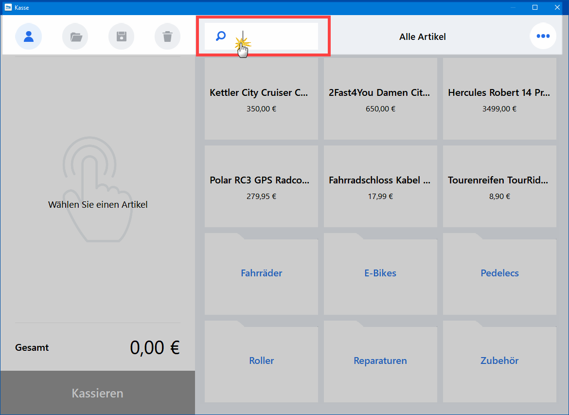

9. Barcodes in der MeinBüro Registrierkasse
Ganz besonders praktisch und dementsprechend weit verbreitet, ist die Datenerfassung an der Ladenkasse. So auch in der MeinBüro Registrierkasse: Hier übernehmen Sie die Inhalte von Preisschildern und Etiketten ganz bequem per Barcodescanner in die Abrechnung:

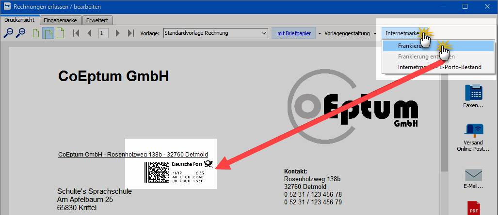

10. Barcodes als Briefmarken beim Postversand
Eine ganz eigene Form der Barcodenutzung gibt es schließlich noch in der Druckansicht aller Vorgangsarten. Dort finden Sie die Schaltfläche „Internetmarke“, über die Sie die Funktion „Frankieren“ aufrufen:
Sofern passendes E-Porto vorhanden ist, fügt das Programm den Portowert in Form eines QR-Codes in das Adressfeld ein. Ausführliche Informationen zur Nutzung des E-Portos bietet das Bedienbuch im Kapitel „Die Online-Poststelle“ im Abschnitt „Integrierte „Internetmarke“.
