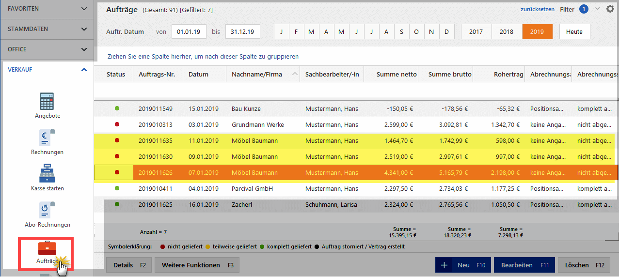

Durch das Modul Auftrag+ gehören solche Probleme der Vergangenheit an. Die MeinBüro-Sammelrechnungen ermöglichen die ganz entspannte „Rosinenpickerei“. Wie die abläuft, zeigen wir am Beispiel des Möbelherstellers Coeptum: Stammkunde Möbel Baumann hat Mitte Januar kurz hintereinander drei verschiedene Bestellungen geschickt, zu denen der Lieferant postwendend Auftragsbestätigungen erstellt hat:
Aufträge Baumann
Direkt beim Anlegen der einzelnen Aufträge lassen sich per Mausklick auf die Schaltfläche „Lief./Re. erstellen – F3“ Teil-Lieferscheine erzeugen:
Aufträge: Lief./Re. erstellen
Der flexible Auswahldialog zur Lieferschein- und Rechnungserstellung kann aber auch nachträglich über das Kontextmenü der Auftragsliste geöffnet werden:
Beispiel Aufträge

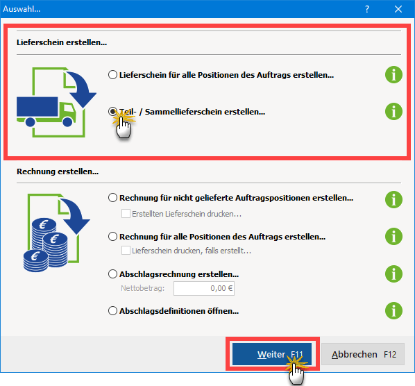

Tipp: Um einen Teillieferschein zu erstellen, wählen Sie im oberen Teil des sich anschließenden „Auswahl“-Dialogs die Option „Teil-/Sammellieferschein erstellen“ und klicken auf die Schaltfläche „Weiter F11“:
Teilieferschein Auswahl

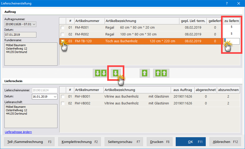

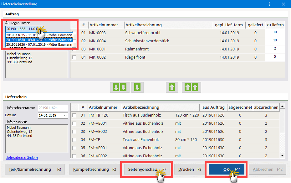

Damit öffnen Sie die „Lieferscheinerstellung“. Der smarte Dialog ist zweigeteilt:
  • Im oberen Teil sehen Sie die noch nicht gelieferten Positionen des aktuellen Auftrags.
  • Im unteren Teil wird der Inhalt des Lieferscheins angezeigt.
Positionsauswahl Teillieferschein
Über die Abwärtspfeile befördern Sie die lieferbaren Positionen des Auftrags in den Lieferschein. Bei einer …
  • … Komplettlieferung schieben Sie alle Auftragspositionen mit dem doppelten Abwärtspfeil in einem Rutsch in den Lieferschein.
  • … Teillieferung markieren Sie die verfügbaren Auftragspositionen im oberen Teil und befördern sie per Mausklick auf den Einzelpfeil nach unten.
Praxistipps:
  • Falls Sie nicht sofort alle Exemplare einer Position liefern können, legen Sie über die Spalte „zu liefern“ bei Bedarf die Anzahl einzelner Positionen fest.
  • Wenn Ihnen bei der Auswahl ein Fehler unterläuft, lassen sich einzelne oder alle Positionen über die Aufwärtspfeile wieder aus dem Lieferschein in den Auftrag zurückbefördern.
Sollten mehrere Aufträge desselben Kunden in der Warteschleife sein, können Sie auftragsübergreifende Lieferscheine erstellen. Dazu rufen Sie über die Auswahlliste „Auftragsnummer“ die verschiedenen Aufträge auf und übernehmen die jeweils zu liefernden Positionen in den Lieferschein:
Teillieferschein Auftragsübergreifend

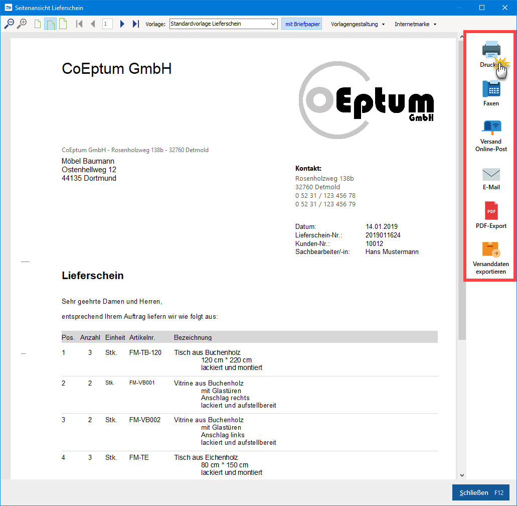

Ganz gleich, wie sich eine (Teil-)Lieferung zusammensetzt: Per Mausklick auf „Seitenvorschau – F7“ können Sie sich den fertigen Lieferschein sofort anschauen, ausdrucken und / oder als PDF-Dokument speichern:
Lieferschein-Druck und Versanddaten-Export
Praxistipp: Falls Sie mit einem Versand-Dienstleister zusammenarbeiten (z. B. mit DHL EasyLog, DELISprint, SendIT, Intraship, UPS-Worldship) und dessen Versandsoftware nutzen, bietet WISO MeinBüro Ihnen die Möglichkeit, die Versanddaten Ihrer Lieferungen zu exportieren. Das erspart Ihnen die doppelte Datenerfassung und verhindert Eingabefehler. Die erforderlichen Voreinstellungen nehmen Sie unter „Datei > Einstellungen > Versanddaten-Export“ vor.

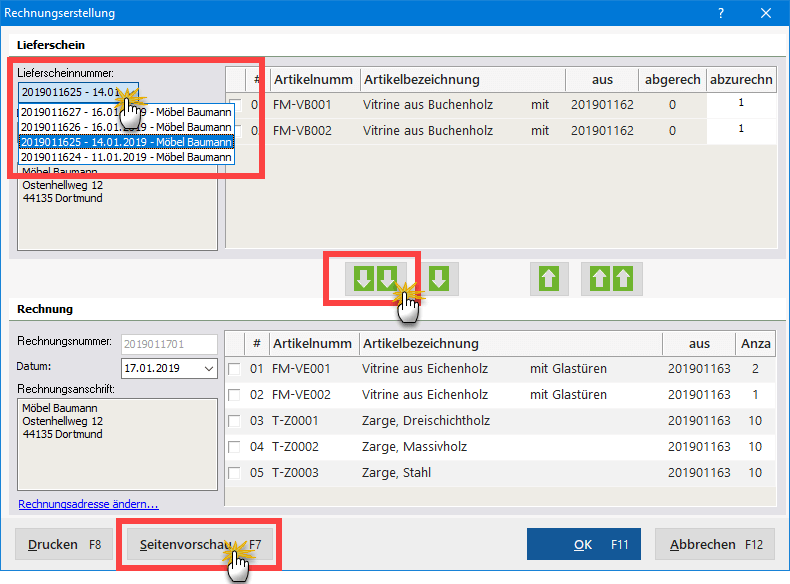

Als Ausgangspunkt bietet sich der Arbeitsbereich „Verkauf > Lieferscheine“ an. Die noch nicht abgerechneten Lieferungen sind dort mit einem roten Statussymbol markiert:
Sammelrechnung anlegen
Über den Kontextmenü-Befehl „Teil-/Sammelrechnung F5“ öffnen Sie das Dialogfenster „Rechnungserstellung“. Analog zur „Lieferscheinerstellung“ ist der Dialog zweigeteilt:
  • Im oberen Teil werden die Inhalte des zuvor ausgewählten Lieferscheins angezeigt. Über die Auswahlliste „Lieferscheinnummer“ ist dort aber auch der Zugriff auf die anderen noch nicht abgerechneten Lieferscheine des Kunden möglich. Mithilfe der grün umrandeten Abwärtspfeile lassen sich alle oder ausgewählte Positionen ganz einfach in die Rechnung befördern.
  • Im unteren Teil erscheint der Inhalt der Rechnung. Sollen alle offenen Positionen sämtlicher Lieferscheine abgerechnet werden, ist eine Sammelrechnung mit jeweils einem Mausklick auf den grün umrandeten Doppelpfeil im Handumdrehen zusammengestellt:
Sammelrechnung via Lieferschein
Über die Schaltfläche „Seitenvorschau F7“ bietet WISO MeinBüro anschließend die Möglichkeit, die fertige Sammelrechnung zu kontrollieren, auszudrucken, als PDF zu exportieren und / oder sie gleich per E-Mail oder über die Online-Poststelle auf den Weg zum Kunden zu bringen:
Sammelrechnung Seitenvorschau

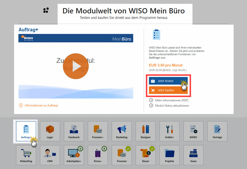

Wie gefällt Ihnen die entspannte „Rosinenpickerei“ mit WISO MeinBüro? Sie können das Modul Auftrag+ und alle anderen MeinBüro-Zusatzmodule ganz einfach ausprobieren. Dazu klicken Sie in der MeinBüro-Menüleiste auf „Hilfe > Module: Test, Kauf, Übersicht“ und öffnen so die MeinBüro-Modulwelt. Dort wählen Sie das passende Modul aus und klicken auf den blauen „Jetzt testen“-Button:
MeinBüro Module
Anschließend können Sie die Teil- und Sammellieferungen, aber auch Teil-, Sammel-, Abschlags- und Abschlussrechnungen kostenlos und völlig risikolos ausprobieren. Nach 30 Tagen endet die Testphase automatisch. Wenn Sie das Modul im Anschluss an die Testphase dauerhaft nutzen möchten, schalten Sie es einfach frei. Auch das geht ganz unkompliziert direkt aus der Software heraus: Dazu klicken Sie in der MeinBüro-„Modulwelt“ auf den orangefarbenen „Jetzt kaufen“-Button.
