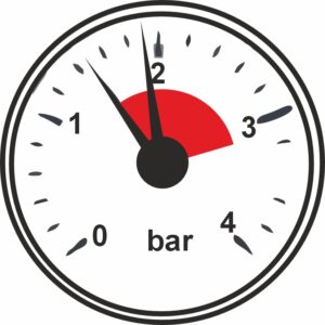

Wichtig: Wasserdruck der Heizung
Wurden die Heizkörper entlüftet, dreht man die Thermostate auf (Stufe 3) und startet die Heizung wieder. Jetzt kontrolliert man noch den Wasserdruck der Heizung. Die Druckanzeige muss in dem roten Feld des Thermostates stehen.  Bei einem zweistöckigen Einfamilienhaus sollte der Druck zwischen 1,5 und 2,0 Bar liegen. Den genauen Druck entnehmen Sie aber bitte der Bedienungsanleitung Ihrer Heizung. Hier wird auch erläutert, wie man Wasser nachfüllt, wenn der Druck der Heizung zu niedrig ist.
