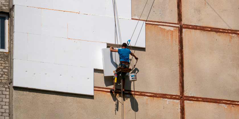

Ein Nachbar muss die Überbauung seines Grundstücks mit einer außen angebrachten Wärmedämmung nicht grundsätzlich dulden, wenn es hierzu auch Alternativen gibt, die mit einem vertretbaren Aufwand realisiert werden können. Zu diesem Ergebnis kam das Bayerische Oberste Landesgericht in einem Urteil vom 01.10.2019 (Aktenzeichen 1 ZRR 4/19)
In dem Verfahren ging es um die Dämmung einer Fassade, die außen angebracht werden sollte. Das zu dämmende Gebäude steht im Freistaat Bayern an der Grenze zum Nachbargrundstück. Die Dämmung von 18 Zentimeter Stärke führte deshalb zur Überbauung des Nachbargrundstückes. Der Nachbar wollte diese Überbauung nicht zulassen. Deshalb klagte der Immobilieneigentümer und verwies darauf, dass eine vergleichbare Wärmedämmung von innen nicht beziehungsweise nur mit einem nicht vertretbaren Aufwand möglich sei.
